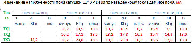

QUOTE(WaS @ Feb 19 2017, 11:39)
По просьбе tirk'а промерил Tx - под рукой была DD 11" нового образца
В этой таблице пиковый размах амплитуды Tx(замеры осциллографом)
В этой действующее значение напряжения Tx(замеры мальтиметром)..
Во второй таблице получились перекосы - возможно из-за входного сопротивления мультиметра
..перепроверял два раза
На нижней частоте Tx зафиксирован на одном уровне
На смещённых частотах Tx тоже зафиксирован - регулировка Tx доступна только по центральным частотам.
Василий, спасибо огромное за помощь.
Судя из Ваших измерений выходит, что на 8 кГц катушка вероятно работает(без сдвига) на пике резонанса, на 12 и 18 пик резонанса находится между стандартной частотой и сдвигом в минус.
Предположу, что катушка будет нормально работать на всех частотах в районе резонанс +- 100-200 Гц.
Помереное мультиметром, наверное, действительно не соответствует действительности, по идее должно быть то, что показывает осциолограф деленное на корень из двух.
Есль будет возможность померить еще и другую катушку - померьте пожалуйста, для сравнения и статистики. Думаю, у нее резонанс(ну или почти резонанс) может попасть не на 8 кГц, а на другую частоту.
Ну и еще вопросик ко всем, никто не менял в катушке плату управления, так чтоб плата от одной катушки, а обмотки от другой, неважно, одного размера были доноры или разных? Насколько устойчиво работающим получался симбиоз?

QUOTE(tirk @ Feb 19 2017, 20:58)
Есль будет возможность померить еще и другую катушку - померьте пожалуйста, для сравнения и статистики. Думаю, у нее резонанс(ну или почти резонанс) может попасть не на 8 кГц, а на другую частоту...
Пожалуйста )
Позже сделаю замеры по 9-ке
Замеры в первой таблице от пика до пика - для подсчёта действующего значения, надо делить пополам и на корень из 2

QUOTE(WaS @ Feb 19 2017, 12:39)
...В этой действующее значение напряжения Tx(замеры мальтиметром)..
user posted image...
Корреспондируется с результатами моих замеров интенсивности излучения поля.
Получается, что при сдвиге любой частоты в плюс или минус, напряженность поля всегда устанавливается одинаковой. Где-то примерно между ТХ2 и ТХ3, ближе к ТХ2, чуть больше.

QUOTE(List @ Feb 19 2017, 21:26)
https://www.youtube.com/watch?v=LYij9Q4FhI8
Как я и писал, в районе ТХ2,5, это если в идеале. Если основная частота станет на резонанс, при сдвиге должно получаться в районе 2,5. Если не резонанс - будет получатся при сдвиге в одну сторону 3 или почти 3, а в другую 2 или чуть больше.
Т.е. францы особо не заморачиваются на точный подбор кондеров, да и вообще, как я понял, особо не заморачиваются.
По Вашей табличке выходит, что на 8 частоте резонанс между основной и +, на 12 так же между основной и +, а на 18 - между основной и -.
Так что, наверное, буду загонять наиболее предпочтительную для данной катушки часоту в резонанс и буду заливать Датчик.
