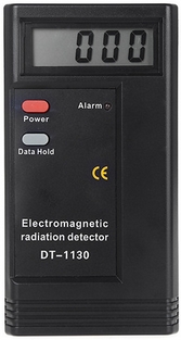

SoulTaker
post Feb 10 2017, 14:59
Создана #47732
Сообщений: 294
Зарегистрирован: 19-April 14
Пользователь №: 67,956
Пол: не скажу
Репутация: 30 кг
QUOTE(List @ Feb 10 2017, 14:53)
Точку в этом теоретическом споре можно было бы поставить при помощи измерения напряженности поля в разных режимах
Обычный мультиметр в режиме измерения переменки (предел измерения - 2 вольта) с щупами, подключенными к любой катушке (да хоть на руке намотать пару метров витой пары) - вот вам и прибор.
Сообщение отредактировано SoulTaker: Feb 10 2017, 15:05

QUOTE(SoulTaker @ Feb 10 2017, 15:59)
Обычный мультиметр ...с щупами, подключенными к любой катушке ...
Кстати да, а лучше в режиме микроамперметра, с диодом шоттки, и кондером ему в параллель. На досуге как-то попробую.
