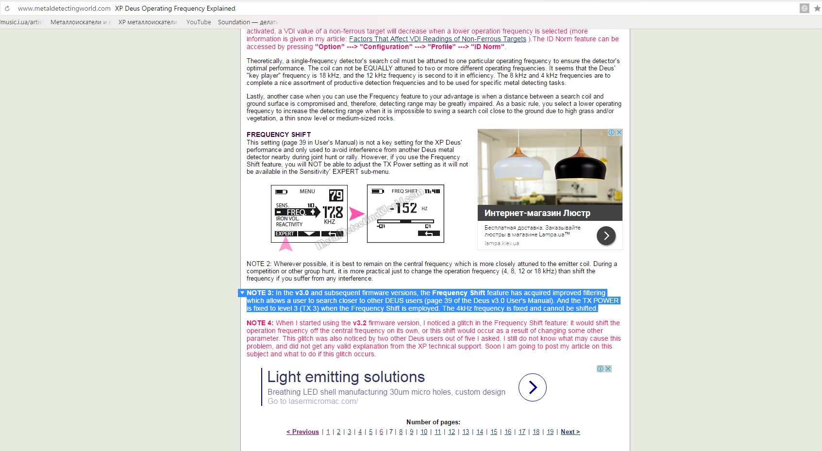

Мастак
post Feb 9 2017, 15:42
Создана #47699
Сообщений: 432
Зарегистрирован: 14-October 12
Пользователь №: 48,197
Металлоискатель: Deus 22HF/28RCWS4
Репутация: 38 кг
Istra там скорее опечатка или это для 2.0.
Вот тоже могу предоставить:
Примечание 2: по возможности, лучше оставаться на центральной частоты, которая в большей степени приспособлена к катушке излучателя. Во время соревнований или другой группе, он является более практичным только для изменения частоты (4, 8, 12 или 18 кГц), чем сдвиг частоты, если вы страдаете от любого вмешательства.
Примечание 3: В В3.0 и последующих версиях прошивки, то сдвиг частоты функция обзавелась улучшенной фильтрацией, которая позволяет пользователю искать ближе к другим ДЕУС пользователей (страница 39 из Деус В3.Руководство 0 пользователя). И мощность передатчика устанавливается на уровне 3 (ТХ 3), когда Частота смены работает. Частота 4кгц является фиксированной и не может быть сдвинут.
Примечание 4: когда я начал с использованием В3.2 версии прошивки я заметил глюк в сдвиг частоты функция: это будет сдвиг работает на частоте от центральной частоты самостоятельно, или этот переход будет происходить в результате изменения некоторых других параметров. Этот глюк был замечен двумя другими пользователями Деус из пяти спросил я. Я до сих пор не знаю, что может вызвать эту проблему, и не получили никаких убедительных объяснений от ХР технической поддержки. В ближайшее время я собираюсь разместить Мои статьи на эту тему и что делать, если этот глюк происходит.
Взято с этого сайта
Сообщение отредактировано Мастак: Feb 9 2017, 15:48

QUOTE(Мастак @ Feb 9 2017, 15:42)
Да уж! Наверное, инструкция то поглавнее будет facepalm.gif .
