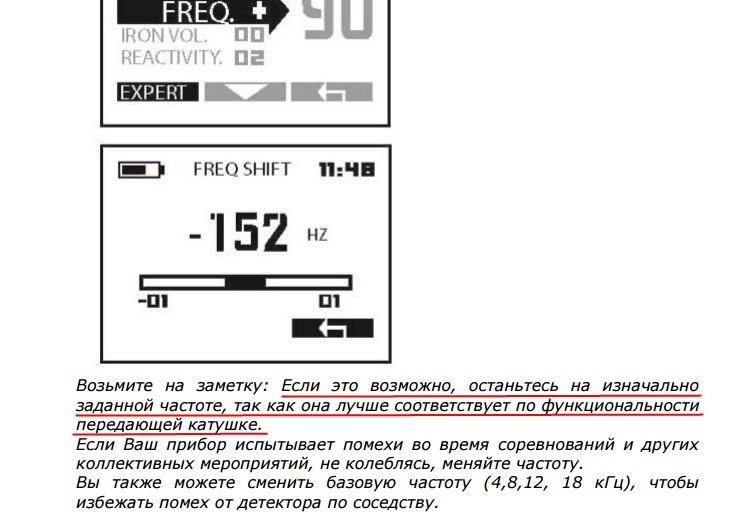

Переношу спор с ютуба сюда.
В ролике размещенном на ютубе Мастаком, в обсуждении я предложил просто сдвинуть частоту в Дэусе, если есть наводка от морковки, на что товарищ Мастак сказал что это влияет на чувствительность Дэуса и делает его тупее.
Я с этим заявлением не согласен. Сдвиг частоты предусмотрен для того, что бы работающие на одной частоте рядом другие приборы не создавали помех работе прибора. Сдвиг частоты не влияет на чувствительность прибора, не уменьшает глубину.
Кстати у меня морковка не конфликтует с Дэусом.
Почему тогда при сдвиге частоты не работают некоторые настройки в блоке?

Металлоискатель: XP Deus Excalibur 2
QUOTE(jelezjaka @ Feb 8 2017, 20:56)
Какие конкретно ?

Ток не регулируется! Вы на мусорке тоже ток 3 ставите??? (по умолчанию при сдвиге частоты, так же как и на 4кГц, значение тока "3").

QUOTE(Мастак @ Feb 8 2017, 21:05)
На мусорке 1 достаточно. Но заруб ведь в том, что при сдвиге частоты прибор становится тупее, а ток катушки на 3 наоборот в нормальных условиях может помочь.

QUOTE
Сдвигом частоты, вы проводите "кастрацию" деусу до версии Лайт.
Мастак, объясните пожалуйста за счет чего производится "кастрация" прибора до версии лайт.

Не особо помогает (в моих условиях) на чернозёме, в некоторых местах при ток-2 чуйку приходится снижать до 86. А если влупить ток 3 - прибор тупеет на мелкие и глубокие цели.
Кастрация, т.е. вы не можете пользоваться всеми настройками блока, неужели не понятно... bash.gif

QUOTE(Мастак @ Feb 8 2017, 21:18)
При смещении ток так и останется 2. Чуйка будет доступна.

На мелком золоте, скифских наках - это очень заметно. На интересных местах прохожу на нескольких частотах и разных токах. По началу пробовал перепроверять на токе "3" - ничего не попадалось, только прибор вёл себя нервно, и приходилось снижать чуйку.
По поводу БГ - он после 4 лет с АКА, для меня играет первостепенную роль (как настройка) а уж потом всё остальное.
Зачем производитель это говорит в инструкции, как Вы думаете?:

QUOTE(Мастак @ Feb 8 2017, 21:32)
Но ведь производитель не говорит, что если Вы сдвинете в любую сторону рабочую частоту, то это непременно "сделает ваш прибор тупым по версии лайт" !

У производителя поинтересуйтесь, думаю лично для Вас инструкцию перепишут 17.gif

QUOTE(Мастак @ Feb 8 2017, 22:12)
А зачем мне у производителя этим интересоваться, я же не говорю что при смещении частоты, детектор "тупеет" ? Вы проведите на почве эксперимент и увидите что разницы не будет никакой.

QUOTE(SWagner @ Feb 8 2017, 21:21)
Предыдущий пост читали? По мусорке тоже будете ходить с током 3... Какие вам ещё доводы нужны??? А если у людей лайт версия, где нет возможности двигать частоту и конфликтует с пинпоинтером прибор...
Можете не отвечать, оставайтесь при своём мнении.

QUOTE(tirk @ Feb 8 2017, 22:19)
Ток станет в 3. Вы не правы
Точно... Помню как раз на мусоре фантомит у меня прибор и фантомит. Откопаев глянул, а у меня смещение стоит... После этого, кстати находки закончились.... Это про совпадение или еще что-то. Так случилось, что почти все места моего поиска мусорки...
Так, к размышлению про 3...

QUOTE(tirk @ Feb 8 2017, 23:19)
Это не логично.
Я думаю вы ошибаетесь.
Сделать не возможным изменение....при изменении частоты...допускаю...но ни как не максимально возможном, то есть Тх=3
Чего проще....измените частоту в плюс или в минус...и проверьте методом тыка.
