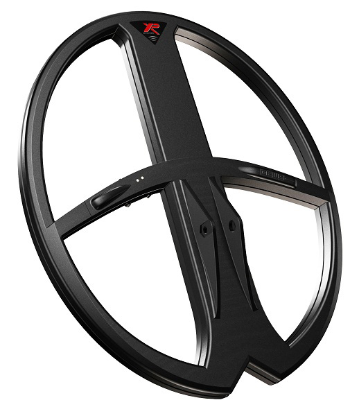

Это штуку Whites продает для своих катушек. Материал жесткий пластик толщиной 3 мм. Если нужно могу сделать фото дополнительные.

QUOTE(kot_4600 @ Feb 5 2011, 22:25)
Хорошо бы сфоткать ее на фоне листочка в клеточку из школьной тетради.

QUOTE(markoni @ Feb 5 2011, 22:18)
да не парьтесь ,мужики! Неуж-то  впервые придется приспосабливаться к клюющей катухе. Сколько таких было на других приборах. Ну и находили выход. Вот эта пластинка не панацея,но о-о-чень даже ничего.. Болтик придется менять почаще .Прокладочки там разные.. Главное,что катуха по крупняку давит почти все приборы, если работать с ней на частоте 4 кгц.

А я считаю,что проблема не большая Просто мы так долго ждали этого праздника,что можно смело закрыть глаза на небольшие изъяны Ради интереса посмотрел на рисунок большой катухи в инструкции. Инструкция с позапрошлого года . И уже тогда уши были задуманы неверно. Некому было подсказать .

думаю при желании самому сделать проблемы большой не будет

А так ли страшен черт как его малюют? 30х36 так же оцентрована и ничего у меня с ней не клевало. Александр, ты правильно все затягивал?

QUOTE(kot_4600 @ Feb 5 2011, 22:50)
ольшое спасибо Плюс за идею однозначно. Теперь,как говорится,пилите Шура гирю... smile.gif

QUOTE(asgo @ Feb 5 2011, 22:52)
Вот сравните...
Согласен, пока не будет у меня на руках, я не буду кричать что все говно. И дело не в том что Саша уже имеет возможность проверить, что как а мы нет, просто не имея на руках предмета тяжело понять критичность проблемы.
Вот сравните...
Да затягивал... Разница еще и в том ,что на перекладине в катушке находится еще и аккум и вся электроника.А это вес..Немного радует,что болт и гайка к этой катухе идут несколько другой формы. Но все равно резьба не нарезана,а отлита.
О,это очень старая примочка.
Я бы сделал проще-резинку на передний конец катухи и другой конец резинки-к штанге.Это если быстро и просто.

QUOTE(mih@ник @ Feb 5 2011, 23:26)
Я так и не понял, откуда это известно? У вас что уже раcпогодилось? smile.gif
smile.gif Не выдержал. Разгреб в огороде снег.Проверил штатную и большую катухи в сравнении Цель - убитый катин пятак и такой же советский Зарыты еще осенью на 35 см. Штатная катуха видела первый уверенным цветным с ВДИ ,второй неуверенным цветным без ВДИ . Большая катуха и тот и другой уверенно ,с ВДИ . А Катин пятак прибавил добрую четверть воздушного зазора. Под руками был Е-трек с катухой 12х15.Пятак кати он определил не так уверенно . При включении статического режима (проша2.0)Деус был недосягаем для трака.Конечно эти замеры не претендуют на точность ,но в сравнении все выглядит именно так.

Здравствуйте.
Пару дней не читал ветку, а прочитав, понял, что существует проблема с развесовкой большой катушки. Предлагаю своё решение.
Идея возникла спонтанно - может и пригодится.
Нужен кусок резины, не очень жёсткой, толщиной 22мм - расстояние между ушами. Толщину можно подобрать склеиванием нескольких более тонких кусков. Вырезаем из него кусок (оптимально - треугольный, ИМХО) с желаемым углом (или, чуть большим), отклонения штанги, относительно плоскости катушки. Приклеиваем резину к катушке, предварительно закрепив на ней штангу.
Всё.
Фото прилагаю.
На фото не резина - старый кожаный ремень, склеенный из нескольких кусков, для получения необходимой толщины.
Образец для фоток, сделал за 5 минут - не пинайте за качество.
Думаю, идея понятна.

uspeshnik, вес катухи добавится,
Павел (kot_4600) какова цена?, может нет смысла и пилить smile.gif ,
У идеи markoni и Петровича дополнительно к малому весу, ещё большой плюс - подвижность (для работы по сложному рельефу грунта).
думаю, есть смысл иметь и резинку и приспособу smile.gif , при нормальной, отбалансированной катушке, на ровных площадках, я болтик крепления подтягиваю, на сложных - отпускаю,
с этой катушкой чуть посложнее но не так критично.

QUOTE(markoni @ Feb 6 2011, 09:55)
Да .На четверке. При повышении частоты ,даже на глаз было видно уменьшение расстояния до цели,на котором появлялись цифры ВДИ.
Если ранее в ваших тестах с большой катухой на частоте 12 кгц по воздуху на катин пятак расстояние было около 0,75 м, то сколько будет на четвёрке ? Впечатляет. image046.gif С ув.
