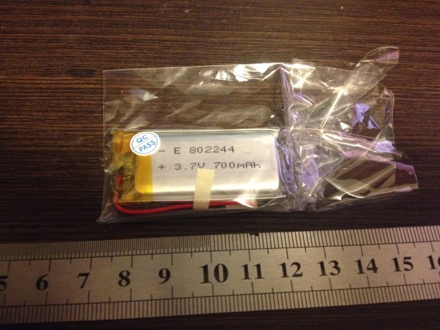

QUOTE(ferner @ Jan 25 2017, 09:40)
dizzy_kolpino, размеры аккумулятора по Вашей ссылке отличаются от штатных, для блоков наушников и основного блока они подойдут, не примеряли?
Отличаются конечно, как и емкость. Но в катушку отлично лезет. Для блоков наушников и основного там же купил вот такие аккумуляторы: Е 802244 (22 на 44мм, толщина 8мм), реальная емкость 680мА/ч при заявленных 700. Чуть больше штатных, но лезут также свободно.

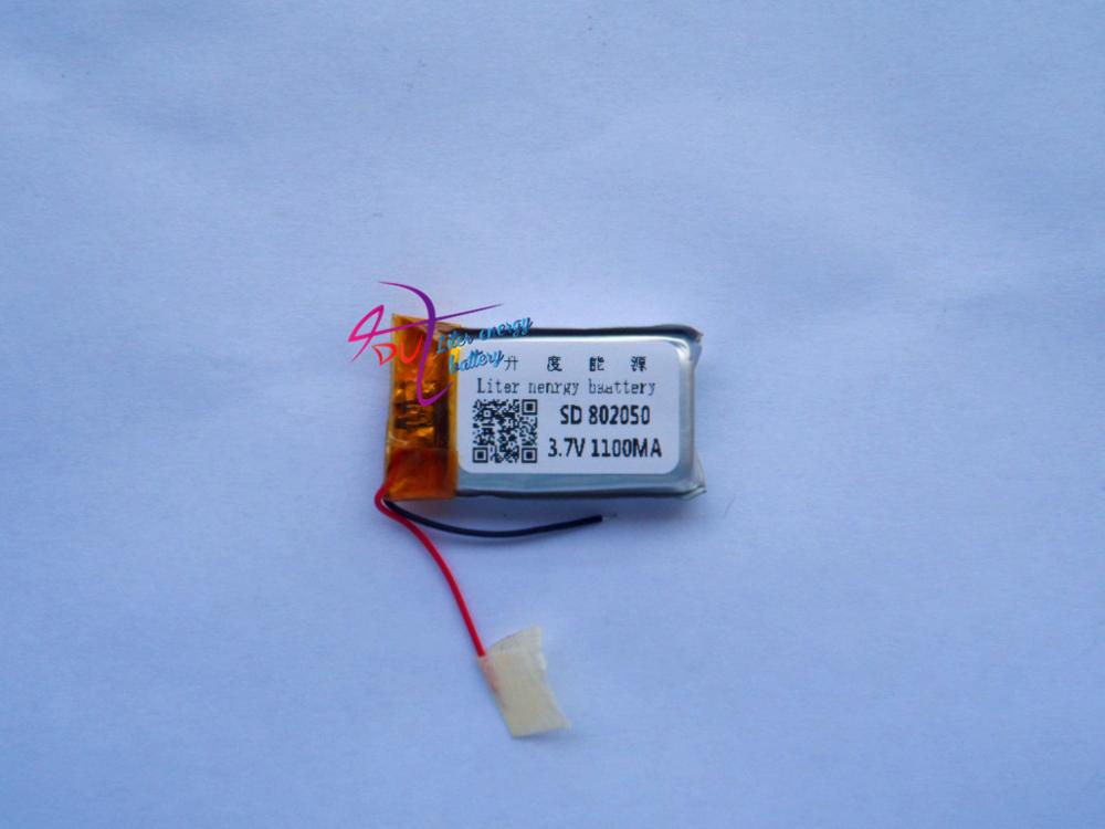

такой должен подойти.
я не проверял, но буду пытаться впихнуть в блок ушей WS-4.

Ага, хорошо, Иван.
Коллеги, пока что я вот такой вариант нашел. Как понимаю, тут только разница в толщине с оригиналом (ну и в заявленной китайцами емкости, естественно). У оригинала - 7,4 мм толщина, а у этой - 7 мм ровно. Ну и пресловутого разъема нет. Покритикуйте, а?
P.S. Интересно, а в радиомастерской обжать можно? Разъемы стандартные или нет?

QUOTE(ferner @ Jan 26 2017, 15:00)
Покритикуйте, а?
Критика - не критика, но что-то у братьев наших жёлтых либо с линейками либо с фотоаппаратами. Вот чисто по фото какая то она сильно более квадратная, нежели "родная". Визуально ну совсем другой размер.
А обжать, так в любой телемастерской за две минуты и 50 рублей wink.gif .
