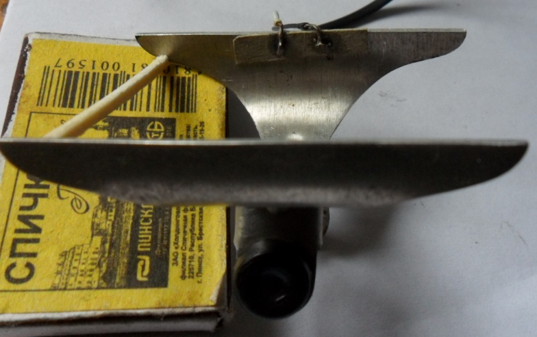

Коллеги, может кому пригодится: вылетела у меня из прищепки зарядной пружинка и контактик-штырек. Вставил кусочек медного провода сечением точно не помню, вроде 1 квадрат. Сделал чуть короче соседнего, родного штырька. Два сезона работает. Так сказать, походный вариант.

Ну и я поделюсь. То же стал болтаться контакт в прищепке как цветок в проруби, заменил на детальку от наручных часов к которой крепиться ремешок или браслет, такой штырек с пружинками. ...

может кому то сгодится.
Заныкал "домовой"прищепку, что не помнит куда.
Временно пришлось сварганить из такой,( эта для другого девайса) пока не вспомнил куда заныкал родную.
алюминиевая прищепка для бигудей, паяльник и суперклей
