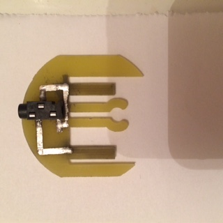

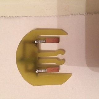

С вашего молчаливого позволения , небольшой отчёт по ваянию переходника на WS 4.
У знакомых радио-докторов, выпросил за печенюшку, два вида
фольгированного гетинакса (текстолита) .
Слева сплошной посерьёзней 3 мм и с отверстиями 2 мм.
Сначала шаблон подогнал на картонке , чтоб было "входит и выходит".
Далее вырезал форму на тонком гетинаксе (2мм) ,для проверки и подгона.
Оказалось 2 мм чуть слабовато но терпимо.
Уже готовый жёсткий шаблон перенёс на 3х мм текстолит.
Выше спрашивали ,-"А где взять разъём "маму".
Я просто перебрал кое какой хлам в виде старых аудиокассетников , двд,
платы от компьютера и прочее.
Конструктив (корпус) везде разный , но принцип один. Три ножки у всех торчат.
Так что выпаиваем с платы, например вход под наушники с плеера .
Тут уж на усмотрение 3.5 или 6.35.
Сверлим отверстия под ножки. Припаиваем и кому как или чем удобно
разграничиваем дорожки на плате.
Параллелить или последовательно уже от хотелки вашей и ОМности ушек.
По периметру переходника сточил чуть менее миллиметра, проверяя
плотность подгона в пазы. Без фанатизма.
Заглушку просто прикидывал , вдруг захочется на штангу поставить.
Обрезал лишнее. Спросите почему разъём вбок, просто чехольчик у меня своеобразный
от старых сотовых и вывел шнур в конце молнии- застёжки.
Уверен всё это же самое , можно сделать имея :
1. обломок полотна по железу
2. любой надфиль
3. шило
4. паяльник
Как то так...

Вечер добрый. Есть ли у кого нибудь ПП переходника для WS4 наушников? Есть желание сделать себе переходник под 6.3 мм разьем.
Glebua
post Dec 13 2016, 21:35
Создана #46900
Сообщений: 249
Зарегистрирован: 17-May 16
Пользователь №: 2,350,254
Репутация: 11 кг
QUOTE(Zubeex @ Dec 13 2016, 20:57)
Переходник домашнего изготовления. Если не правильно разместить гнездо для наушников (сдвинуть ), то оно не поместиться в браслет. Может кто-то захочет носить блок на руке и к нему подключить уши. Шнур пропустить через рукав.
