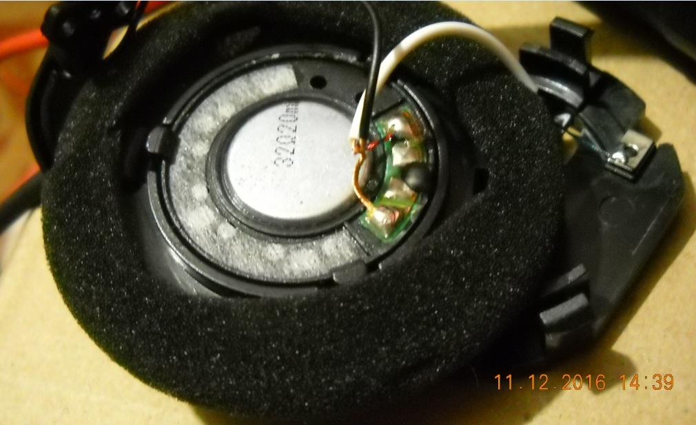

QUOTE(Lomaster @ Dec 11 2016, 13:37)
Это когда снимаешь блок наушников и меряешь тестером сопротивление самих наушников . Там две таках подпружиненных пластины есть. А какое там подключение я не в курсе. Не разбирал пока еще.
Динамики по 32 ом, 20mlA соединение параллельное. А 17 ом показывает фильтр в левом наушнике
Сообщение отредактировано Tata: Dec 11 2016, 14:14

QUOTE(Tata @ Dec 11 2016, 14:11)

QUOTE(WaS @ Dec 11 2016, 14:20)
а что за фильтр? - ничего такого там не видел
Это я так обозвал чёрную плюшку между контактов динамика.
Посмотрел сейчас 17.gif , на другом ухе тоже, может это и есть фильтры ddd.gif

ret
post Dec 11 2016, 14:34
Создана #46813
Сообщений: 591
Зарегистрирован: 27-March 06
Из: Тульская обл.
Пользователь №: 232
Металлоискатель: Deus 3.2
Репутация: 44 кг
Что-то тоже не пойму о каких фильтрах речь ???

QUOTE(Tata @ Dec 11 2016, 14:27)
нет там фильтра - между контактами динамика черный компаунд, защищает тонкие провода от обмотки динамика
РомонП
post Dec 11 2016, 14:43
Создана #46815
Сообщений: 69
Зарегистрирован: 12-May 16
Пользователь №: 2,350,036
Металлоискатель: XP GMaxx II:XP Deus
Номер карты: 4276 **** **** 2154
Да какие там фильтры... Параллельное подключение и все. Всем спасибо. Были и Ws4 и Ws1. Но сейчас не помню уже какое сопротивление у них было. Ws1 перепаивал провода. Тупо параллельное соединение. Просто хочу купить наушники и есть возможность послушать несколько штук. Но что бы особо не наглеть, при прослушки, хотелось бы уже более точно определиться на моделях наушников, зная сопротивление родных. А там уж можно будет больше и меньше пробовать. Всем спасибо.

Наверно защита проводов, вы правы.

Есть сопротивление динамика 32Ом. Все. Дальше просто соединения.

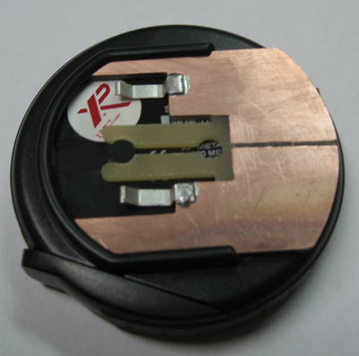

Переходник можно неспешно сделать самому за пол-часа
Вот мой вариант, который работает не первый год. Лучше исключить промежуточный разъем "джек" и сделать всё на пайке.
Сообщение отредактировано Yuran-vld: Dec 11 2016, 18:07
2001---->D1+EQ800+D2 WS6
Lomaster
post Dec 11 2016, 17:58
Создана #46819
Сообщений: 279
Зарегистрирован: 22-May 16
Из: рязань
Пользователь №: 2,350,472
Репутация: 17 кг
QUOTE(Yuran-vld @ Dec 11 2016, 17:48)
Вот мой вариант, который работает не первый год. Лучше исключить промежуточный разъем и сделать всё на пайке.
Примерно так и буду делать, только с большим джеком. А контакты такие вы где взяли ?
