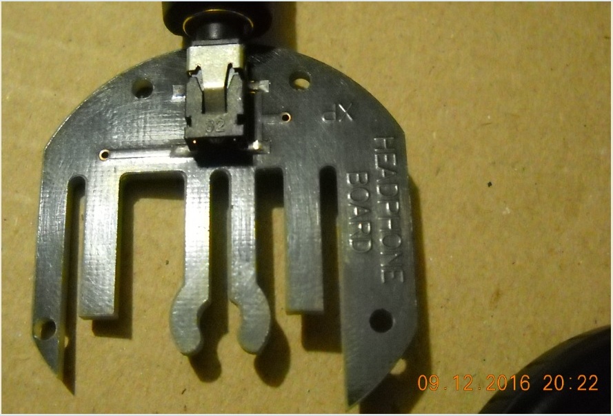

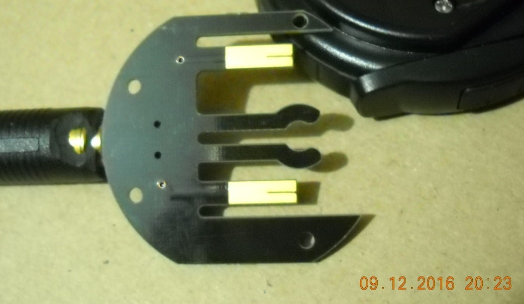

QUOTE(kolanattt @ Dec 9 2016, 21:59)
Артём, спасибо! Внешне - один в один. До буквы. smile.gif  Ланна... Полезу с иголкой внутрь, попробую контакты повытягивать.
Если заглянуть внутрь, то ближайшая от входа контактная пластина, что расположена в плоскости пластика... У меня она чуток ниже входного металлического кольца. Тоже так? Или может приподнята?
Тут соединение параллельное, т.к. задействована общая точка наушников.
Т.е. сопротивление = R/2
2001---->D1+EQ800+D2 WS6
Фиг знает, вот посмотри сам:

Tingbara, Yuran-vld, спасибо! Тока я этта... в выражениях путаюсь. lupsk.gif Похоже, подключение одинаковое на всех переходниках. Остаётся надежда на косячок в самом разъёме переходника в виде плохого контакта. Вон и Tata подозревает отсутствие контакта.
Артём, похоже, что эта пластинка на твоём переходнике стоИт повыше. alko_2464.gif Боюсь сглазить... Пошёл ковыряться...

QUOTE(kolanattt @ Dec 9 2016, 23:25)
Здесь параллельное соединение. И другого быть не может так как уши изначально "стерео". Ежели нет контакта, то одно из ух будет молчать. smile.gif
Если контакт есть, то один и тот же сигнал идет на оба уха.

QUOTE(Tata @ Dec 9 2016, 22:48)
Может и не в контактах проблема, у меня другой переходник, а тоже самое.
Как там говорят диджеи  cheesy.gif  , правильные ухи сначала надо раскачать.
Да раскачивал... facepalm.gif biggrin.gif Залез к меломанам на форум, поначитался... 17.gif Скачал "каскад" и гонял через ухи. smile.gif В теме у Андрея(Хан) рассказывал. smile.gif Не очень долго правда, но результат был. Но от глухоты помогло мало. Потом вскрывал их - стало ещё получше, но...
Сейчас залез с иголкой в разъём.. user posted image Вот этот контакт у меня был прижат вниз. Здесь, на фото Артёма, он приподнят и виден его передний, тыкскыть, край. А у меня он был вжат в пластик разъёма, еле иголкой отодрал его от пластика и подогнул вверх. И... аж эхо появилось! frize.gif Достал Дусю, завёл, в смысле включил и, походу, всё заработало! Завтра ещё на свежую голову послушаю, но мне кацца всё окей, потому что раньше этот эффект был слышен и заметен сразу.

QUOTE(scandijinior @ Dec 9 2016, 23:29)
Точно. smile.gif Штекер чуть вытягиваешь из разъёма и правое ухо замолкает. smile.gif А левое в этот момент работает именно так, как мне не нравилось - глухо. Вроде и вч есть, а не то, как сквозь вату. Только у меня сквозь вату было и при полностью воткнутом штекере и оба уха сразу работали так.
А теперь нет! frize.gif Как так может быть? Я опять что ль рано радуюсь?.. alko_2464.gif

QUOTE(kolanattt @ Dec 10 2016, 01:13)
Именно так. У тебя все симптомы, что нет контакта.
