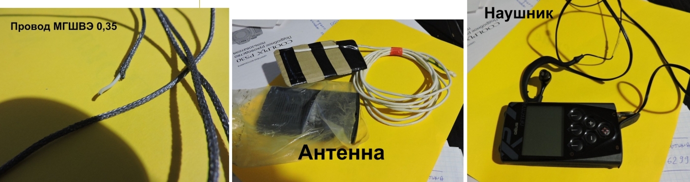

Добрый вечер.
Хочу добавить по DEUSу. Все лето развлекался с этим прибором. Прибор понравился. Какая комплектация прибора? Какие были проблемы? Фото прилагаю.
1.Катушка протекла. Открыл крышку, просушил, зачистил и заклеил дихлорэтаном. Это будет навсегда.(иWAS рекомендует) Не стал я искать разнообразные герметики по нескольким причинам. Размочалится ли он от воды, прилипнет ли он к пластику? Это вопрос. Клей на основе дихлорэтана, это 100 процентов надежности.
2. Многие делают антенну из антенного кабеля. Некоторые берут даже толстый антенный кабель. Как его потом, куда пропихивать? Просовывать?Прикреплять?
Это вопрос. Все лето проходил с антенной из обычного тонкого провода МГШВЭ. Провод просунул в термоусадку. У меня МГШВЭ 0,2...может 0.35, не измерял. Но подойдет и тот и другой. Антенна на фото. Особенно внимание уделяется 2.4 сантиметрам. 2,4 сантиметра это ни к чему не привязанный размер.
3.Наушники согласен, чем больше и дороже, тем лучше. Но мне вполне хватило одного наушника. Ходил по речке. Аккуратно, если со стороны посмотреть. Наушники на фото. Маленький наушник вставляется в ухо, доходит аж до среднего. И внешнее ухо не потеет. И слышно обстановку. Звук отличный. Наушники покупал на Ebay за 50 рублей. Хватило на два прибора, в одно ухо.
Hi Ebay = полста рублей.(англо-русскоязычная песня, почти готова.)

QUOTE(Fuma @ Dec 8 2016, 18:24)
Добрый вечер.
Это вопрос. Все лето проходил с антенной из обычного тонкого провода МГШВЭ. Провод просунул в термоусадку. У меня МГШВЭ 0,2...может 0.35, не измерял. Но подойдет и тот и другой. Антенна на фото. Особенно внимание уделяется 2.4 сантиметра, 2,4 сантиметра ни к чему не привязанному размер.
3.Наушники согласен, чем больше и дороже, тем лучше. Но мне вполне хватило одного наушника. Ходил по речке. Прибор все лето был в машине. Забирал только блок на зарядку. Наушники на фото. Маленький наушник вставляется в ухо, доходит аж до среднего. Внешнее ухо не потеет. Звук отличный. Наушники покупал на Ebay за 50 рублей. Хватило на два прибора.
Смолу желательно подбирать такую, что бы потом можно было ее без проблем вырезать для замены аккумуляторов.

QUOTE(Glebua @ Dec 8 2016, 18:28)
Течет обычно другая крышка. Согласен, только это явно не "смола", поскольку не режется. В свое время прислушался к серому Абро - нейтральный (не выпускает конденсат букета элементов на плату), не каменеет, растворяется ацетоном. С первого опыта - 2 года, полет нормальный.

QUOTE(Свинтус @ Dec 8 2016, 18:48)
Еще очень важно, что бы она была одновременно радиопрозрачной. Если идет потеря, то это уже не то пальто .
Добрый вечер.
Просто отличный совет, и о том что самому все можно сделать без проблем. Кстати тоже собрался произвести такую операцию, у меня 3-я катушка к Деусу и что то стала вести себя нестабильно, когда как, вот я и пришел к выводу: видимо все-таки произошла протечка, требуется вмешательство такое, о чем Вы выше сказали.
+1 Вам.
