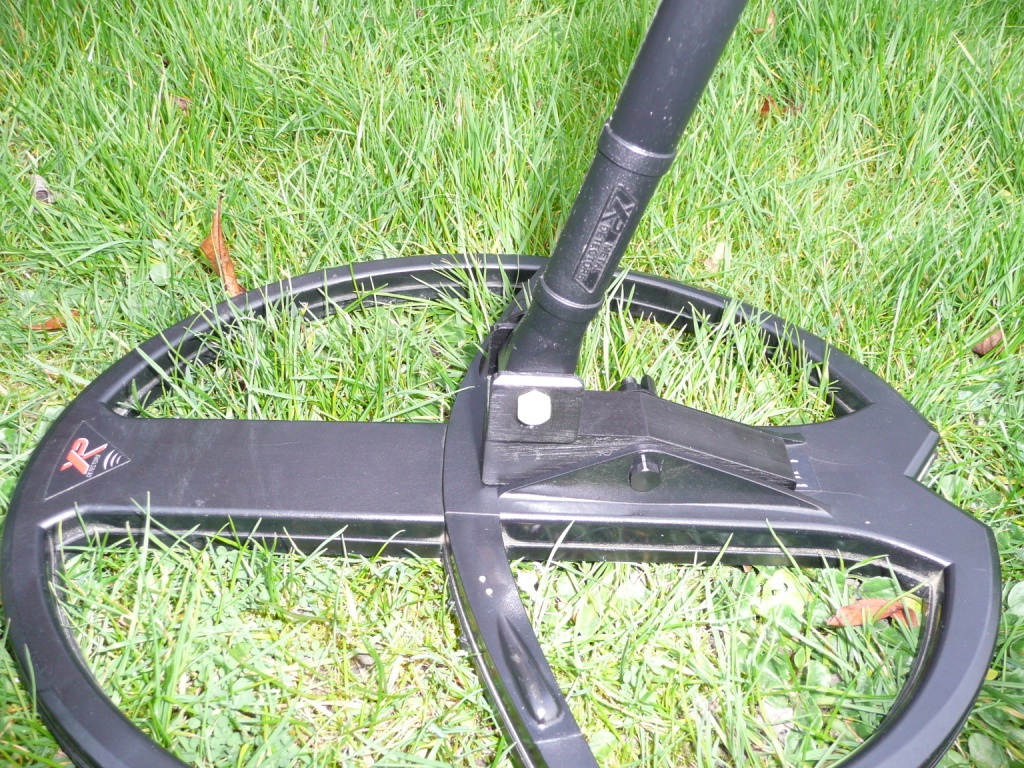

post Sep 27 2016, 20:29
Создана #45609
Сообщений: 607
Зарегистрирован: 13-October 10
Пользователь №: 22,135
Металлоискатель: XP Deus, Cibola
Репутация: 71 кг
QUOTE(List @ Feb 7 2015, 22:10)
А для какой цели? Если для таки "переноса центра тяжести" так его не произойдет, т.к. реальное крепление катушки осталось в прежней точке. А если для того, чтобы катушка не клевала носом, к чему эллипс крайне склонен, то есть решение проще.
Я пользуюсь вот таким простым кронштейном, как на фото. У меня он вставлен внутрь ушей, но его можно сделать шире, и поставить снаружи, на более длинный болт. Проблему клевания решает кардинально. А "вперед", в походное положение, штанга складывается без проблем, как обычно.
Я делал из АБС пластика толщиной 2мм, т.к. он прочный, не склонный к сколам, и термопластичный.
Вырезается из листа по очерченному иголкой контуру простыми ножницами по металлу. Над свечой (у кого нет строительного термофена с узким носом) прогреваются линии по изгибам с обоих сторон, и сгибаются под 90 градусов. Удобно сгибать, приложив что-то, в виде прямоугольного шаблона, застывает быстро и дальше держит форму.
Размеры сгибов нужно расчерчивать с учетом толщины материала. Проем в ушах катушки имеет ширину 22мм, т.е. это должен быть наружный габарит вставки, если она ставится внутрь, как у меня.
[attachmentid=2540543]
[attachmentid=2540544]
Юзаю такие на всех катушках, сейчас на 11" -очень удобно, уже почти 4 года. Но делаю сейчас чуть по-другому. Если внутри ушей кронштейн, они слишком напрягаются. Если снаружи, гуд, но болт длинный нужен. Делаю средний вариант, одна сторона кронштейна внутри ушей, вторая снаружи. Правая наружная сторона (по ходу движения от себя) - подрезается по месту в 2-х местах, как на фото, надфилем, или ножом. На фото видно как это выглядит, и где подрезка нужна. Фото с телефона, сорри-мутные )
Походное положение :
Сообщение отредактировано List: Sep 27 2016, 20:32

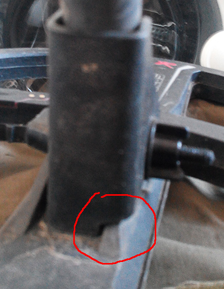

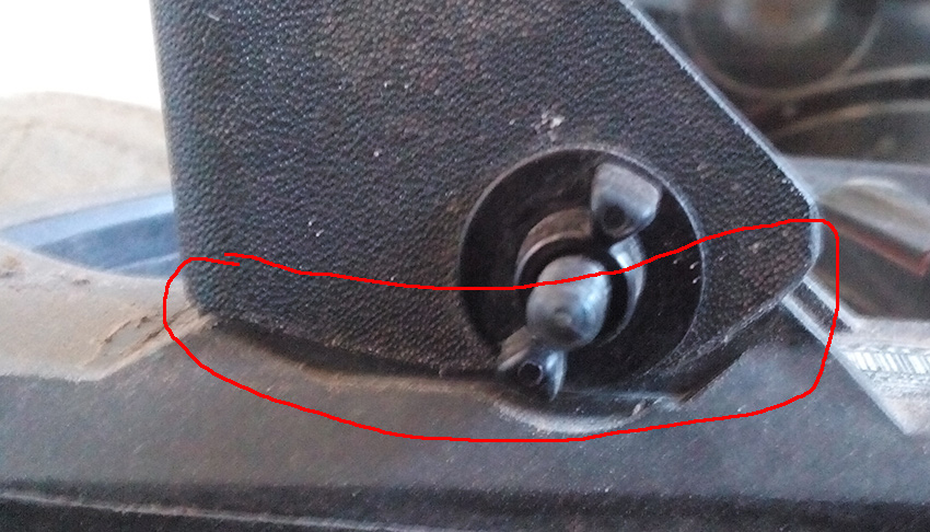

dsavol
post Sep 28 2016, 15:14
Создана #45611
Сообщений: 958
Пользователь №: 2,325,600
Металлоискатель: XP
Репутация: 549 кг
Добрый день, уважаемые пользователи XP.
Возможно данный вопрос уже поднимался, если так, не ругайтесь)
Заметил что на 11" катушке(куплена в 15 году) стала образовываться выроботка с внутренней стороны ушка в которое вставляется втулка. Так же стачивается сама втулка и место ее посадки. Всегда при поворотах катушки(сборка/разборка прибора) ослабляю болт. Бывают конечно во время поиска ситуации, когда катушка смещается и ее поправляешь, но это не часто.
Заметил что на 9" катушке(куплена в 13 году) такой проблемы нет, поскольку штанга не соприкасается с ушком, нет трения.
Выроботка уже серьезная(
Если у кого то есть такая проблема, чем лечите?
Благодарю за ответы.

хан
post Sep 28 2016, 15:59
Создана #45612
Сообщений: 5,079
Зарегистрирован: 4-July 09
Пользователь №: 10,855
Первый в топеПерсональная
Репутация: 941 кг
QUOTE(dsavol @ Sep 28 2016, 15:14)
...  на 11" катушке(куплена в 15 году) стала образовываться выработка с внутренней стороны ушка в которое вставляется втулка.
Так бывает когда поиск ведется на песчанных почвах. Лечится установкой резиновой шайбы в гнездо штанги. Саму шайбу можно найти в любом отделе продаж, комплектующих к сантехнике.
