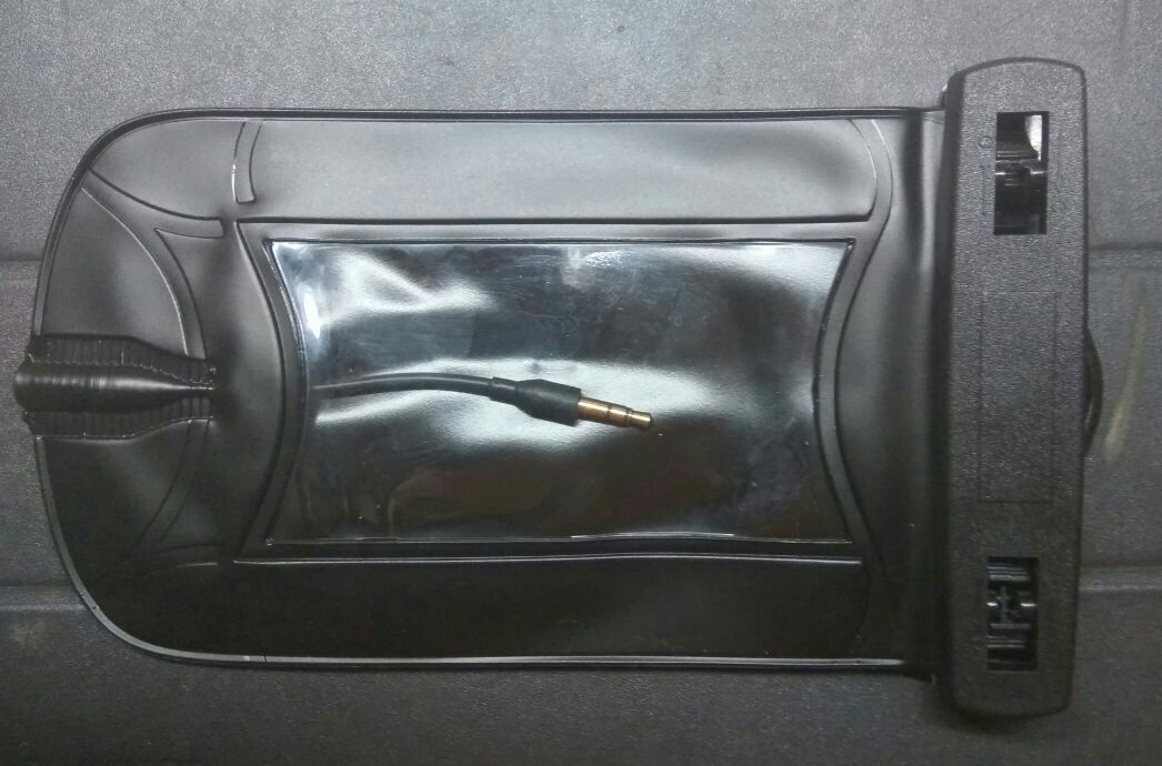

QUOTE(Glebua @ Sep 26 2016, 19:44)
Спасибо за ответ. Все-таки жопошники эти францы. Как так не вскрывать лаком дорожки ! Это же диверсия в чистом виде. Конденсат только так и собирается. А потом уже не гарантийный случай. Покупай новый блок.  www.gif
Я свой блок постоянно ношу вот в таком чехле, так на всякий случай, от пота, конденсата и случайного дождя. 14.gif

QUOTE(Alex_Alexandro @ Sep 26 2016, 21:42)
Вот как раз после такого использования,каждый раз вынимайте из чехла,открывайте заглушки и сушите wink.gif

QUOTE(JEGER909 @ Sep 26 2016, 22:34)
Как с языка сняли. Только хотел об этом сказать. Чехол от конденсата не защитит, а даже наоборот. Надо что бы он проветривался.

QUOTE(Glebua @ Sep 26 2016, 22:51)
Завтра думаю позвонить официалам в сервис и попросить  покрыть платы лаком или полиуританом. Ну не знаю чем еще... Интересно, что они ответят ).
3 года только для зарядки вынимают, а так в чехле живёт и в сервис не просится. ;-)
