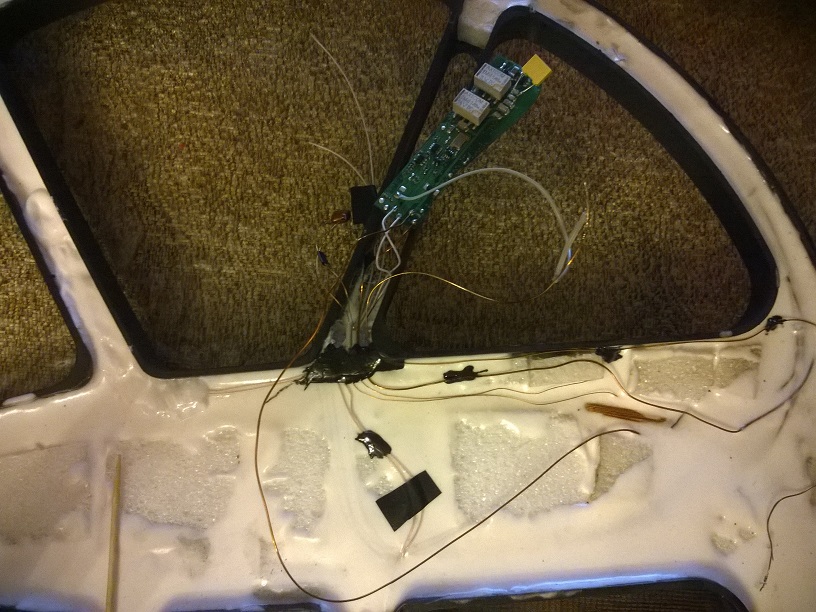

Зимой експериментировал с винесеной платой (и АКБ) и катушкой 15". Показало те же самые параметры как и 11"х13", и то меня растроило, так как ожыдал болшей чувствителности. Пробовал подогнать параметры TX катушки под платой (там есть резонансние конденсаторы), но как то точно неполучилось у меня, на 17.5кГц совсем ВДИ не тот было. Испитание были "столные".
QUOTE(JEGER909 @ Jul 30 2016, 13:37)
Ir kaip sekas?  wink.gif Какую делаешь?
Щас сдумал, что можно не делать точную по параметрам TX катушку, а подогнать плату к катушку. Надо подбирать резонансние конденсаторы на всех частотах, они заказаны и ёдут в етом время. Заказал високоволтние СМД, как на плате оригиналной катушки. А сама катушка стандарная 15" Булгарского производства, + медный провод, епоксидка с микросферой, и какой то пенопласт для улегчение. Медный провод брал по толще, штоб получить более силний магнитний поле, но буду смотреть видержит ли усилитель ТХ. Да и акум поставил 1000мАч.
