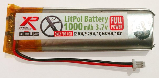

Пришел мне таки аккум, решил менять. Все переставил, загерметил, просушил сутки. Перепрошился, так, на всяк пожарный image046.gif Включил прибор, вывел под свои настройки и собственно прибор начал крякать не по теме www.gif Вышел в огород, где нет помех и излучений, один фиг крякает собака дикая facepalm.gif Ну собственно виноват то сам ggf.gif Осталось решить второй вопрос, шо делать? 16.gif Завтра естественно выберусь в лес, испытаю в боевых условиях, но что то мне кажется что кряканье останется ggf.gif

QUOTE(HorneT @ Jun 18 2016, 23:07)
Пришел мне таки аккум, решил менять. Все переставил, загерметил, просушил сутки..
прибор начал крякать ..
катушка 9"?
новый акб какой ёмкости?

QUOTE(WaS @ Jun 18 2016, 23:52)
катушка 9"?
Да, катушечка 9ка, а аккум вот такой. Он длиннее штатного.

QUOTE(HorneT @ Jun 19 2016, 00:07)
Ваша ошибка в том,что перед герметизацией не проверили...Поджали бы его бумажкой и включили.У аккума всего три основных параметра,размер,ёмкость и напряжение.
Ну а если производитель пишет,что для 9" он подходит,значит размер не причём.(При условии,что вы всё правильно собрали).Ёмкость тоже пока не важна.Ну а напряжение,перед установкой надеюсь вы проверили ?(А то вдруг он на издыхании,а про зарядку катушки вы не писали).

QUOTE(ret @ Jun 19 2016, 07:21)
производитель многое умалчивает - например окончательное сведение катушки происходит с уже установленным акб
если поставить новый акб в том же размере, баланс чуть собъётся, но не криминально
про ёмкость я спросил потому, что она в прямой зависимостью с размером - в акб такого крупного размера достаточно металла, чтоб внести разбаланс и подвинуть фазу(потому и крякает)
и как вы по напряжению проверяете живость акб? - если он на издыхании, то заявленной ёмкости не будет, напряжение без нагрузки будет в норме(на заряженном акб)
а аккум этот обычный "китай" - овальная наклейка справа на фото
Сообщение отредактировано WaS: Jun 19 2016, 08:41

QUOTE(HorneT @ Jun 19 2016, 09:03)
.. Расположен он вот так, расперт плотным пенопластом, сидит мертво в гнезде...Смещение влево-вправо может так влиять?
такая распорка акб не нужна - лишнее напряжение в корпусе катушки
смещение влево-вправо должно влиять
убирайте распорки, проверьте работу двигая акб - потом фиксация герметиком и всё(никаких распорок)

QUOTE(WaS @ Jun 19 2016, 09:25)
Мне совершенно понятно,что любое изменение в катушке повлияет на сведение.Именно поэтому я спросил про правильность сборки.Допустим когда я с вашей помощью ремонтировал свою 9-ку в декабре и подставлял аккум от блока,то ставил метки,как стоял родной...
Ну и напряжение аккума я проверял,естественно,на включенной катушке, под нагрузкой.

QUOTE(ret @ Jun 19 2016, 14:46)
грамотный подход )

QUOTE(HorneT @ Jun 19 2016, 01:24)
Аккум где брали ежели не секрет?
