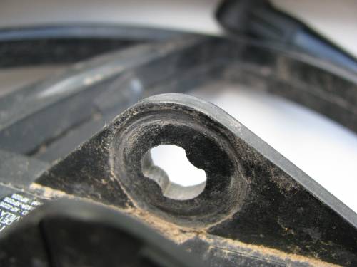

Друзья, подскажите. Через год после использования катушки 28 см винт перестал ее удерживать в фиксированном положении. Дико раздражает. Как решить проблему?

Резиновой шайбой.

От видеокассеты отломал кусочек пластмассы и из нее сделал шайбу размером с уплотнительное кольцо. По толщине подогнал напильником, подошла отлично.

резиновое кольцо стоит с одной стороны, а вторая сторона банально царапает крепление катушки пластмассу об пластмассу, делая нехилую выработку...
засунуть даже супертонкую шайбочку в зазор между штангой и катушкой не получается, очень плотно.
есть выход из положения?

А Вы по инструкции все собираете?

Да.

QUOTE(kazinko @ Jun 9 2016, 14:30)
Купив новую 11" и попробовав вставить идущую в комплекте резиновую прокладку, сделать этого не смог, ну не лезет она туда. На 9" всё сразу отлично получилось.
Сделал так, вместо родной вырезал из камеры толстой прокладку, а с другой сделал из тонкой резины прокладку с отверстием чуть больше пупырки, что вставляется в паз ушей. Получилось с обеих сторон прокладки как на других приборах и нет никакой выработки.

QUOTE(Свен Отке @ Jun 9 2016, 18:30)
в качестве бреда, но можно попробовать вырезать кольцо из наждачки.
Я решаю проблему так.
1. Очищаю и обезжириваю растворителем отверстие с выработкой.
2. Вставляю в отверстие предварительно смазанный силиконом(ВэДэшкой)карандаш.
3.Развожу эпоксидный клей.
4.Заливаю.Жду,извлекаю карандаш.

Надо бы это решение в закрепленку по тех.решениям перенести...Виктор Петрович ау))))))

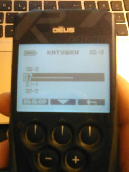

Друзья купил себе снова деуса!
и у меня вопрос,
как удалить из памяти блока вот эти все обозначения катушек?
или это заводские значения?

QUOTE(Ал @ Jun 9 2016, 22:27)
Ща сделаем! Толковый вариант, Маркони +.
