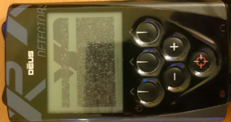

Alex_za
post May 25 2016, 12:11
Создана #43987
Сообщений: 273
Зарегистрирован: 3-July 11
Пользователь №: 31,607
Репутация: 18 кг
Привет комрады.
Не выдержал деус смоленщины. Вот такая печалька произошла на ровном месте. Симптомы были и раньше, но лечились включением-выключением прибора. Но на фото уже агония, после чего прибор уже не включается. Если есть народ, кто с францами общается, как и куда слать прибор на ремонт, написал им на почту, чет молчат. Адрес на сайте есть, но мало ли чего поменялось.
http://techberg.ru

QUOTE(Alex_za @ May 25 2016, 12:11)
Привет комрады.
http://www.reviewdetector.ru/index.php?showtopic=890198
http://www.reviewdetector.ru/index.php?sho...post&p=10138338
