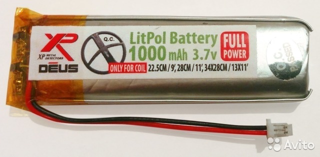

Категорически всех приветствую pioneer.gif Заказал сегодня на своего Деуса аккум в катушечку, пока идет решил поспрашивать. Видос по самой замене смотрел. Но есть пара вопросов, в видео очень кратко показан сам процесс замены, но ни слова о подводных камнях, таковы имеются? Нужна ли будет прошивка после замены, нужно ли во время замены Деуса пощекотать где нибудь, ну и в том же духе biggrin.gif Аккум вот такой, на 1100 image046.gif

ничего не надо все будет нормально.

jagd да ну, день работы эт огонь, я бы не морочился пока. Сам меняю аккум, но мне хватает то на 5 часов всего jazik.gif

Есть там камень подводный.Даже два... biggrin.gif Первый в разъёме акка Нельзя просто тянуть за провод с разъемом . Там все очень хлипкое..И пайка и обычная зелёнка от паров влаги. ..Находишь разъём. Аккуратно в место сочленения вставляешь скальпель или подходящий для этого ножик.Раздвигаешь... Готово...!!!Следующий камень-Сведение катухи. Даже подвинув штатный аккум в гнезде,получим бла-бла-бла- в наушниках... biggrin.gif

Вот так разрушается миф о легкости замены аккумулятора в катушке Дэуса... И как же ее сводить потом?

Особо на поиск не влияет...Слегонца шумность возрастёт Ну и мелочь ,типа проволочек станут слегка пожелезнее... biggrin.gif Если копать какалики,то не критично....

Как то это обсуждали. Это самое главное при замене аккума в катушке. Эх блин, в теме по Спектре есть bsg с Харькова. Он доводит до ума катушки к Спектре, значительно улучшая их характеристики. Где бы нам такого взять... WAS, Василий, умеет, но он все время занят, занят...
