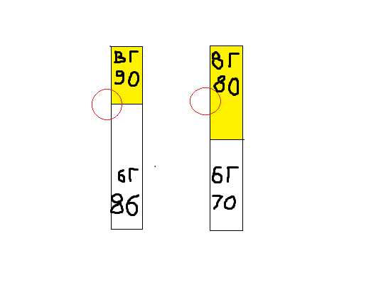

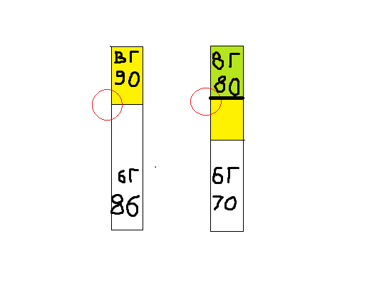

Не уходи alko_2464.gif  мне не до линейных инструкций, мне суть нужно понять ибо то о чём я говорю работает в сложных условиях, я понимаю что чё то теряю, но вот что, понять не могу, к примеру без ВГ (вырезка грунта) цель уходит за границу БГ, а вот с ВГ мы уводим БГ в минуса по полной программе прокачивая почву, делаем шо хотим с чуйками и шумодавами(ну почти) и вот она цель, во всей красе biggrin.gif
Чё теряем понять не могу, где засада, объясните и я успокоюС, соглашусь со всеми линейными и не линейными 17.gif
Может быть получается вот так, верха теряем низы открываем???

QUOTE(otkopaev @ Mar 10 2016, 22:45)
Раздели для начала два понятия БГ и ВДИ.
У вас два окна минерализации в которых вы можете "обеззвучить грунт", а приборка соответственно будет учитывать(вычитая это отклонение фазового угла) из суммарного (фазового угла) отклонения(сигнала) грунт+цель.
Цель не выходит за "границы", у нее свое ВДИ...максимум оно совпадет с "обеззвученным" в этом суммировании(грунт+цель) и/или просто "ляжет на грунт" при очень слабом сигнале( то есть вариант, когда составляющая цели значительно меньше составляющей грунта в этом суммировании).
И вот слегка изменив окно( минусуя БГ в твоем понимании)...ты потенциально можешь "услышить" эти цели( описаннные в вариантах выше) во всей красе.

Теперь ты понимаешь о чём я толкую, а ты всё шумодав Карл, да шумодав, которым ни каких ВДИ не наберёшься cheesy.gif
