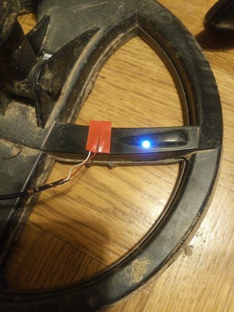

Первое пробное фото, год назад сломалась прищепка за 2 часа за планируемого копа sad.gif , вышел из положения, поз же доработал, заизолировал, высчитал расстояние разместил на одной пластинке два провода, работало как часы год. Пока не потерял совсем 16.gif Использовал клейкую силиконовую полоску, 2-3 месяца, не теряла своих свойств, далее менял.

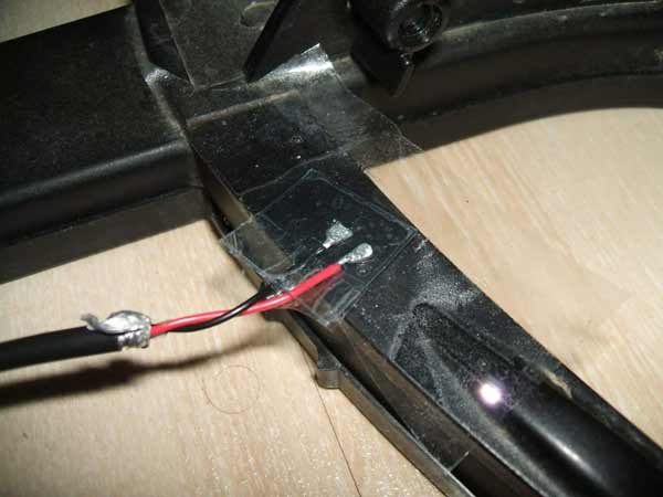

Да в принципе ничего сложного. Берем любую зарядку, обрезаем штекер, облуживаем кончики проводов и вплавляем или в пластмаску, которую прилепляем на подпружиненую обрезку от пластиковой бутылки.
Или проще - на двухсторонний скотч, можно и без бутылки сразу скотчем
Главное не перепутать + с -

Уже год как без "прищепки". Так же просто прислоняю провода к контактам (минус ближе к штанге) и зажимаю обычной бельевой прищепкой.
