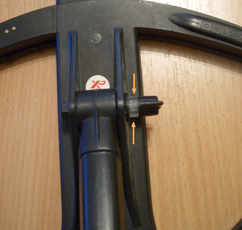

QUOTE(ret @ Jan 26 2016, 14:48)
Спасибо tirk smile.gif .
Резинку с другой стороны не вставишь.Там в штанге проточка меньше.Я не с той стороны болт вставил,поменял местами с гайкой и стало много лучше.Но всё равно щель осталась,левая щёчка катушки прижимается через шайбу,малым диаметром последней
Интересно,зачем францы такой крепёж применили,что это даёт ?
Ну и хорошо, что выяснилось. У мну Деуса дома нет - по памяти предположил.
Почему так сделали - фиг знает, поскольку по отзывам людей эта пластиковая втулочка протирает канавку на катушке.
Думаю себе подложить тоненькую прокладку из резины (или паронита) под эту втулочку.
А щель в этой конструкции со стороны гайки и должна быть исходя из ее устройства

а у меня большая катушка постоянно откручивается, сильнее затяжка не помогает, прокладки подкладки тоже. кто нибудь сталкивался с такой проблемой?

QUOTE(hammkomm @ Jan 26 2016, 15:56)
Вырежи тонких шайб из рентгеновской пленки или чего то подобного штуки 2-3 и подложи под гайку - перестанет
Такое бывает обычно на эллиптической катушке, потому что она тяжёлая и со смещенным балансом. Большая 11" таких ярко выраженных проблем не имеет. В крайнем случае подложите прокладку из кожи или замши.

QUOTE(ret @ Jan 26 2016, 15:48)
Вадян вроде писал-
Чтобы на уши катушки напряг снять,и что обмотки катушки не свело,от перетяга.То есть, и рассчитано на прижатие к одной стороне конструктивно.

на крепления катушки на деусе , не понятно что должно скользить. прокручивается втулка под прижимной гайкой,она получается крутится в отверстии ухе катушки. так вот ,она должна там прокручиваться,или фиксироваться плотно?

QUOTE(hammkomm @ Jan 26 2016, 21:10)
У меня когда Дуську купил, втулка прям сразу выскочила, короче я взял её и супер клеем залил с двух сторон, уж второй год горя не знаю, втулка стоит на месте, зажим работает как надо wink.gif smile.gif

У меня крутится и поэтому гайка в месте с ней откручивается. Пробовал шайбы пихать, не помогло... 13.gif

QUOTE(hammkomm @ Jan 26 2016, 20:10)
Пишу по памяти, но вроде так.
Крутится штанга через резинку с одной стороны и по узкой части пластиковой втулки(втулка по штанге). Втулка должна фиксироваться в ухе катушки и не должна прокручиваться(у нее и форма такая специально, не круглая).
Если она прокручивается, а катушка клюет - гайка и будет откручиваться.
Если разбита катушка - нужно подложить тонкие скользкие шайбы под гайку, если разбита втулка - заменить ее

лечится подматыванием 1.5 витка черной изоленты, вроде фиксируется нормально, на копе проверю.

QUOTE(hammkomm @ Jan 26 2016, 20:46)
После откручивания-закручивания несколько раз по изоленте - гайка может растянуться, поскольку пластиковая. Лучше тогда шерстяную нитку подложить. На ножах ледобура шерстяная нитка предотвращает откручивание, может и тут поможет, но мне кажется шайбы все же лучше для этих целей

QUOTE(tirk @ Jan 26 2016, 21:34)
Специально рассмотрел детально...И стало всё понятно.Зачем францам втулка. 17.gif
Они просто увеличили и разнесли в пространстве площадь соприкосновения правого уха катушки.Левое вообще тихо живёт своей жизнью с резиновой прокладкой.А вот посмотрите на потёртости на правом...Тут,на лицо,трение и по уху,и в центре штанги...
У меня было тоже самое на эллипсе - постоянно откручивалась гайка и катушка начинала
клевать носом.
Поставил контргайку и забыл про эту проблему.
