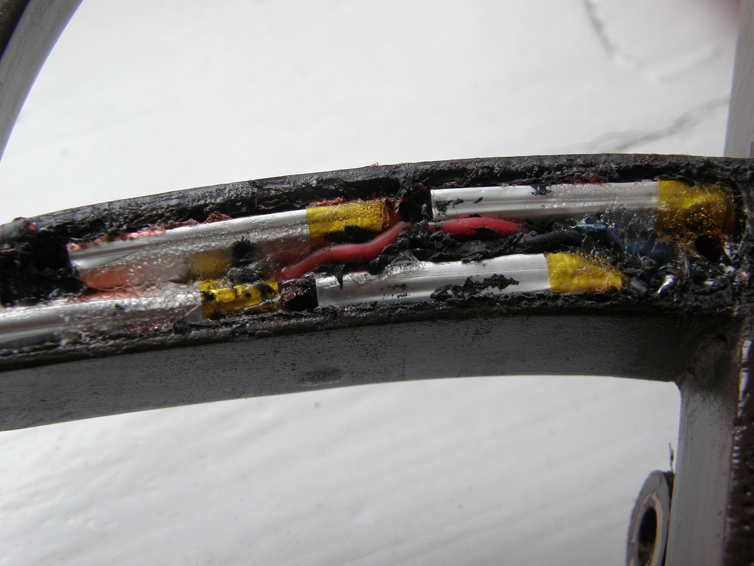

Вот так поместил аккумы. фото перед заливкой клеем!

QUOTE(SerjKMV @ Jan 20 2016, 19:17)
Какая емкость получилась?

Репутация: 21 кг
1200мА

QUOTE(SerjKMV @ Jan 20 2016, 19:23)
1200мА
Извиняюсь пропустил. Посмотрим как в работе покажут, и на сколько хватать будет.

QUOTE(SerjKMV @ Jan 20 2016, 14:17)

QUOTE(F.D.Iskatel @ Jan 20 2016, 13:27)
Другое дело, что теперь блок и уши станут вырубаться быстрее, чем катушка. В них бы тоже по одному добавить и будет примерно одно время работы для всех трёх девайсов.

QUOTE(SerjKMV @ Jan 20 2016, 13:17)
Только бы такое количество постороннего металла не внесло нюансов в работу катушки в виде лишнего "разбаланса" обмоток, что может проявиться при крайних температурах (либо на холоде либо на жаре).

QUOTE(-nemo- @ Jan 20 2016, 16:35)
Так не чесно bash.gif !!! Прям с языка сняли biggrin.gif .

QUOTE(kolanattt @ Jan 20 2016, 15:13)
У меня с ушами проблем нет! на 2 дня копа хватает!!! Катушка быстро садилась по холоду! В субботу будут полевые испытания, посмотрим как влияет большее количество металла на борту катушки на ее работу!

QUOTE(SerjKMV @ Jan 20 2016, 20:48)
тут не угадаешь в какую сторону будет негативное влияние температуры: в + или -
А может ФИ всё предусмотрели и скомпенсировали это влияние - я буду только рад за них.
