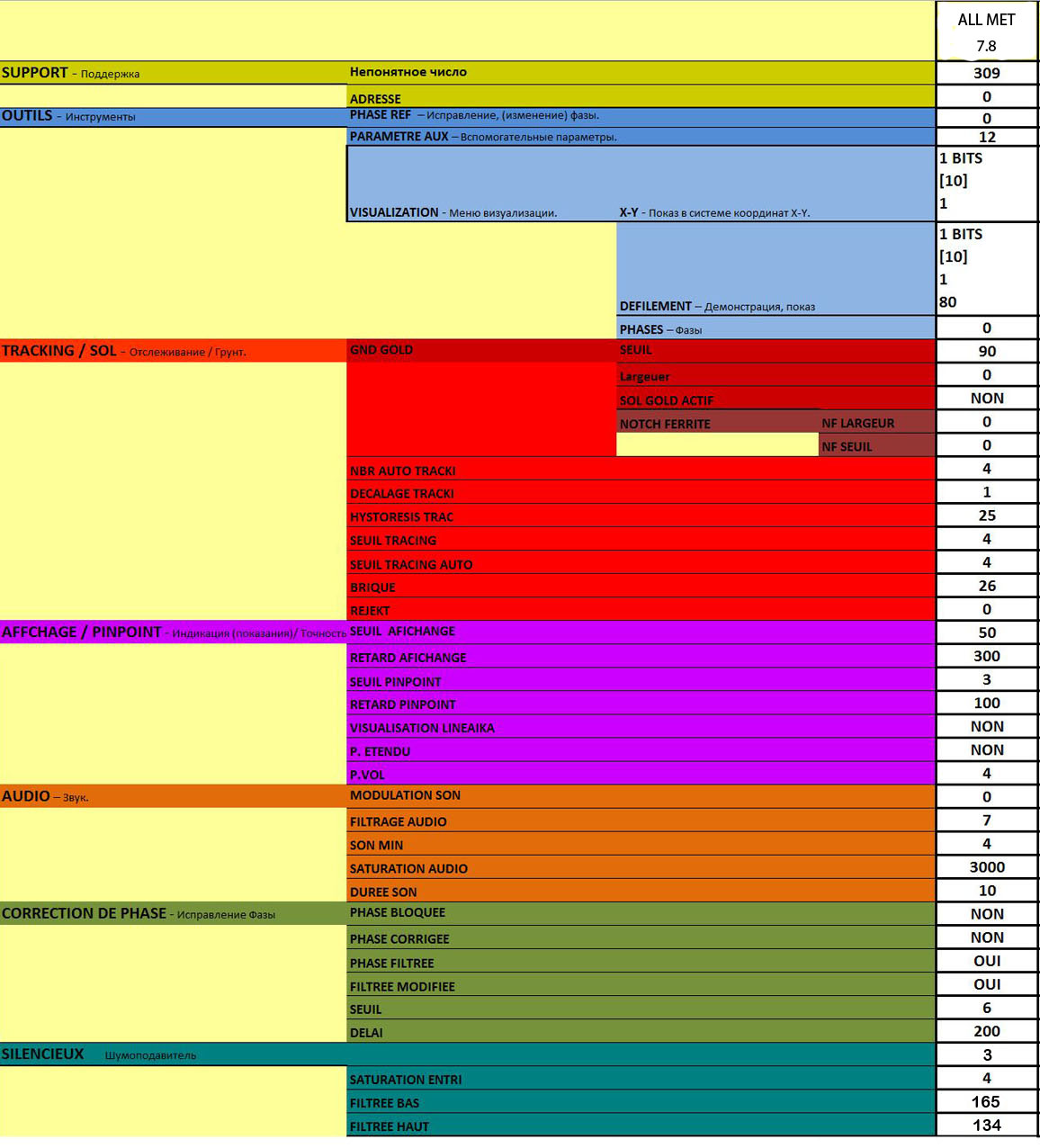

All metal в 2.0 с им ,где то так должен выглядеть
