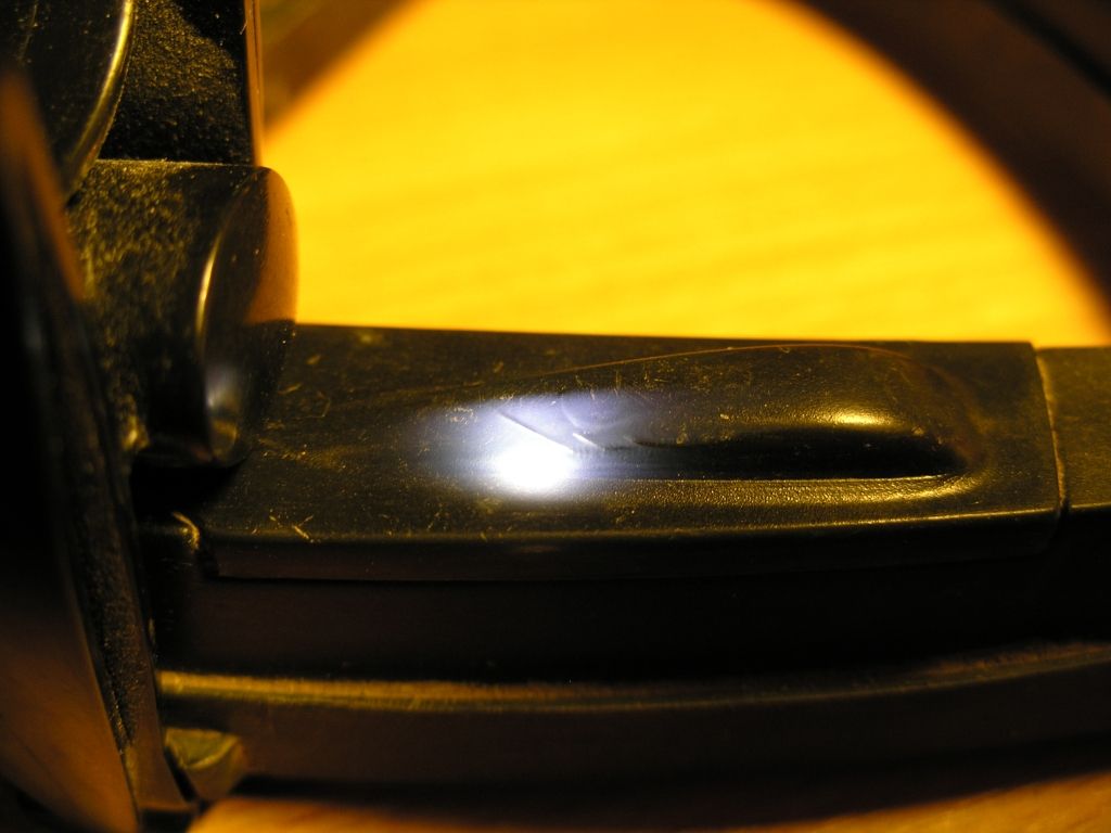

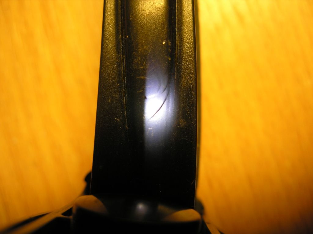

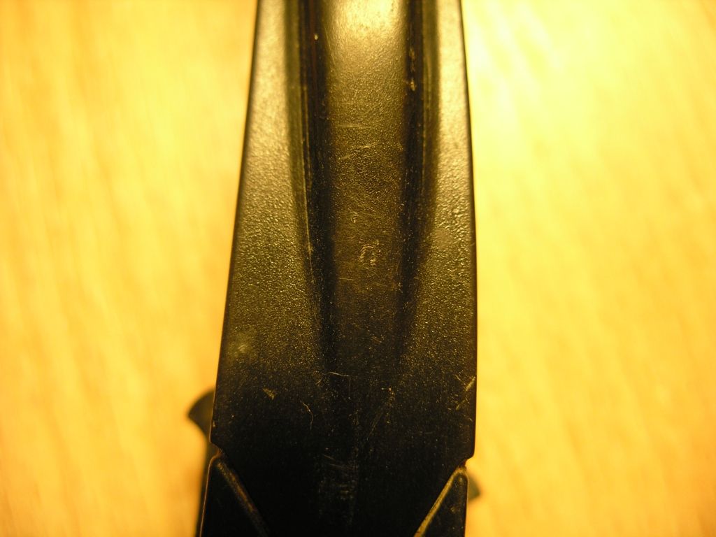

Может кому пригодится...
В конце сентября пошёл прогуляться по своему, местечковому, полю чудес...
Брожу как ёжик в тумане, сбиваю 11-й катушкой обильную росу с клевера...
А там провальчик есть, низинка лёгкая. Захожу внеё и катушка петь начинает, аки бешенная канарейка. Ничем не успокоить.
Побрёл на базу, думаю махну её на 9-ку.
Пока перекурил, с парой глотков анастезии, катушка взяла и успокоилась.
Хммм... Нарезал круг по полю... Только сунулся в низинку - опять завелась как под мощной ЛЭП. Плюнул, поехал домой...
В рюкзак залез только через несколько дней...
Помыл катуху и на зарядку. Светодиод загорелся... Мама дорогая!
Трещины вдоль всей крышки над светодиодом...
Что делать? Катушка гарантийная, самому ковырять не очень хочется, с гарантии слетать...
Пишем официальному дистрибьютеру, у которого она покупалась, так мол и так - как крышку поменять?
Ответ: "1. случай не гарантийный 2. Крышка отдельно не продаётся!"
Ладно, поставим вопрос по другому - как решить проблему?
Ответ: "Ходить с этой катушкой пока не сломается! Или залить герметиком, что лучше
всего!"
Красопетень! Искать с глючной катухой или замазать соплями, которых хватит минут на 10...
Dbond
post Nov 12 2015, 15:56
Создана #40247
Сообщений: 75
Зарегистрирован: 11-April 11
Пользователь №: 28,780
Отвечает мне милая барышня прямым отсылом к дистрибьютеру. .)
Спасибо, говорю, но там я уже был...
Она: Случай не гарантийный, механика...
Я тогда: Позвольте, но вы в 11-й катушке поменяли конструктив.
Верхняя крышка стала намного короче и из более жёсткого пластика.
Моей 9-ке 4,5 года, а 11Х13 2,5 года. Условия эксплуатации и транспортировки не менялись. С ними никаких проблем.
Она: Покажи фото.
Сделал, правда фотоаппарат мой, нахал, включает инфракрасную подсветку и душит светодиод. Всех повреждений не видно.
