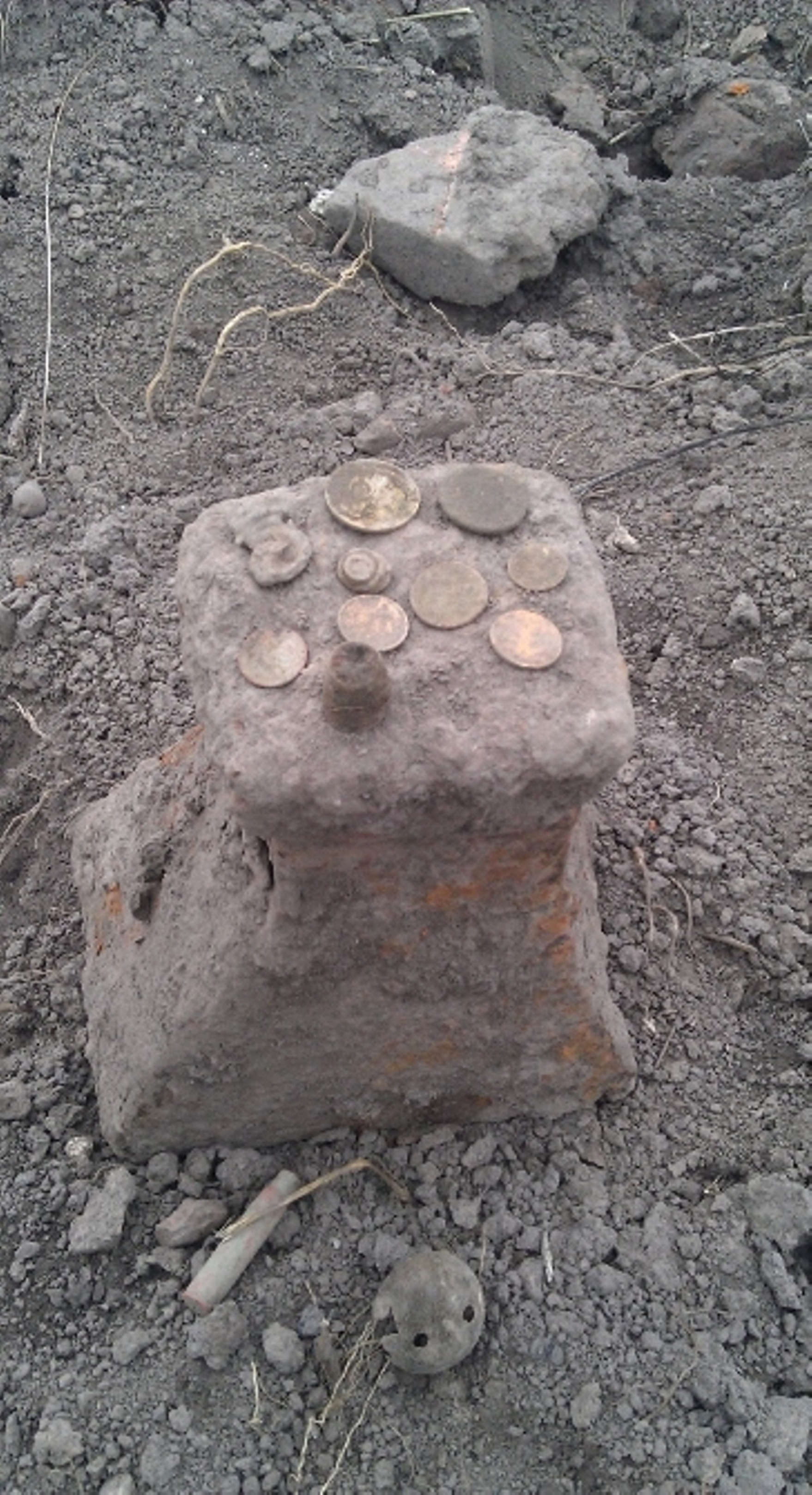

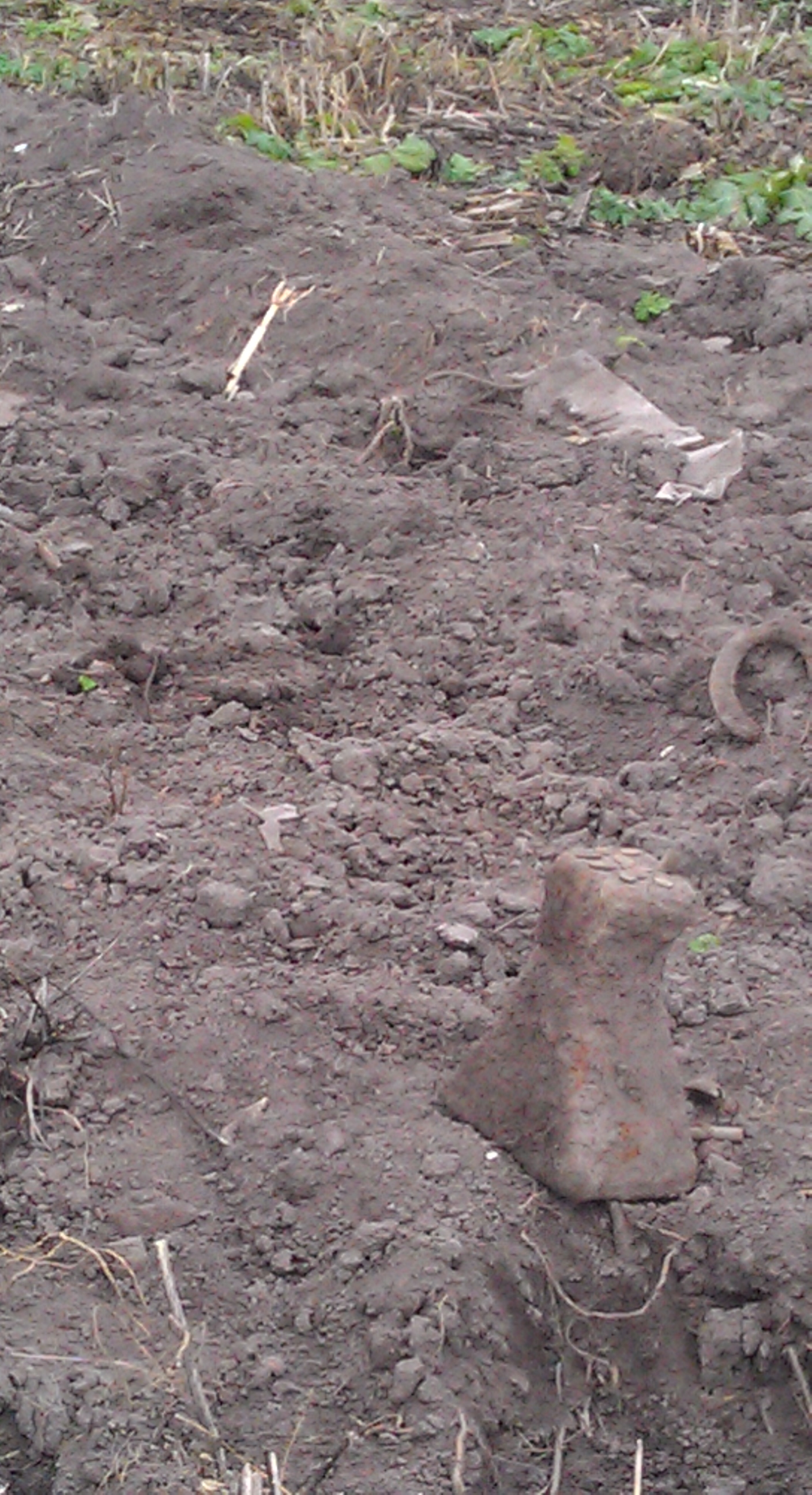

Вчера слегка прошелся по мусорке, с часок, потом потом надоело, недавно вспахали, правда копари уже все там все истоптали. Но все же, походив с часок. Наковальню кто то выкопал до меня. Забрал, понравилась. smile.gif
