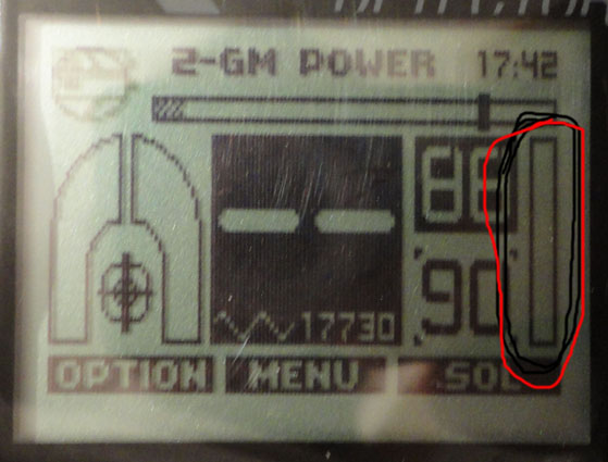

А вот это сбоку шкала какая то или что?
Вроде шкала какя то, но ничего на ней ни разу не видел

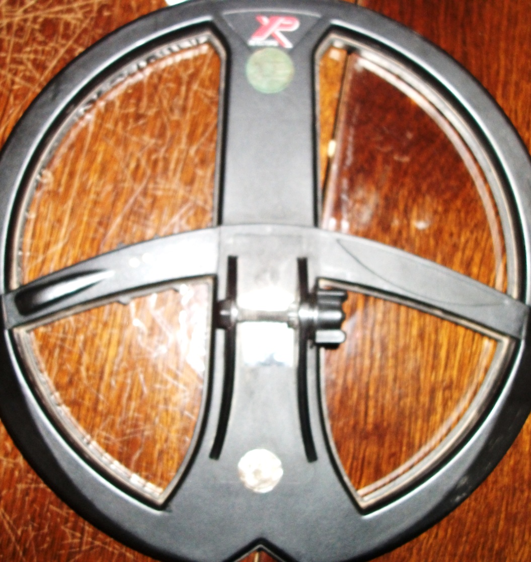

Всем добрый вечер. Обнаружил такое вот свойство катушки: на фотке, в тех местах где лежат монетки, при работе в режиме Pinpoint, нашлись два хорошо выраженных максимума сигнала. На экране пульта, прямоугольник закрашивается полностью, т.е. цель вроде бы находится под центром катушки, но если сместить катушку вперёд или назад, можно заметить, что звук становится более высоким. Более точно определяется центр цели - меньше придётся копать.

QUOTE(roslav @ Jan 5 2011, 18:52)
Вообще в 2.0 много чего нового, а в инструкции об этом ни слова. Тоже пытаюсь разобраться для чего она. lupsk.gif Вроде как связана с балансом грунта.
Мне показалось, что это шкала минерализации.
Проверить - не было возможности

Похоже на то. Покачал над катушкой феритовым колечком. Чем сильнее расходятся показания настройки на грунт и его реальным значением, тем выше поднимается шкала на столбике. Причем и поднимается и опадает с задержкой.

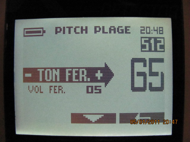

Вот такой вопросик,на проге Deus Fast установлены вот такие настройки! Железо с кряканьем различается только от 0 и до 4…выше идёт уже сигнал как от цветняка..что я не правильно сделал???
www1959@yandex.ru
Кастет Кастетыч
post Jan 5 2011, 22:56
Создана #3986
Сообщений: 3,496
Из: Кенгарагс
Пользователь №: 3,146
ЗачётнаяЗа заслуги
Металлоискатель: XPD2
Репутация: 303 кг
QUOTE(Чубрик @ Jan 5 2011, 22:27)
Предположу, что не нашлось железяки дающей показания 6,0 или 6,8. Потому как это уже не гвоздь, а скорее плоскогубцы будут.
+ советую понизить частоты: 2 до 440; 3 до 613; 4 до 741. И сузить интервал от 7,2 до 68; 69-84.
Станет попроще чуток различать на слух разные металлы.
Опять же ИМХО.

Чубрик
post Jan 5 2011, 23:08
Создана #3987
Сообщений: 3,587
Зарегистрирован: 15-September 09
Пользователь №: 12,019
Репутация: 194 кг
QUOTE(Кастет Кастетыч @ Jan 5 2011, 23:02)
Опять же ИМХО.
mih@ник, если я правильно понимаю, то это симулятор импульсника или всё же симулятор Питча?
Спасибо Кастетыч,завтра попробую и отпишу что получилось!

QUOTE(asgo @ Jan 5 2011, 21:29)
Вот теперь понятно, полезная штука, особенно когда в ручном режиме ходиш.

QUOTE(abver @ Jan 5 2011, 20:08)
Она и есть.Типа как в Ф-75.
Накопление сигнала.Так и раньше было-видел на графике по ИМ на версии1.2.Тут наверное можно пробовать влияние на скорость накопления настроек в ИМ,которые трекинг.

QUOTE(Петрович @ Jan 6 2011, 00:10)
Типа conform для грунта?

QUOTE(asgo @ Jan 6 2011, 00:17)
[color=gray][/color]
Скорее вот это,но не уверен.
4.3 Decalage tracking - Интервал, смещение, сдвиг отслеживания.
В ИМ версии 1.2 есть графикЮпо которому видно,как накапливаются сигналы от грунта и потом на основе этого накопления меняются показания вверху.

QUOTE(Петрович @ Jan 6 2011, 00:24)
Получается на участке с плавающей минерализацией можно не только ускорить АПБ в ИМ, но и увидеть это на экране...
Ща попробую уменьшить число Decalage tracking и посмотрю ускорится ли движение индикатора.
ПС Сдается мне при минимальных значениях чешую глубокую потерять можно 17.gif smile.gif

QUOTE(asgo @ Jan 6 2011, 00:37)
Как мне показалось,на участках,где минерализация неоднородна,эта система накапливает разные попадающие под катушку варианты и выдаёт через какой то промежуток времени усреднённый вариант.И так цикл за циклом.В принципе,это лучше,чем автоматическое скачковое слежение за грунтом.

Т.е. при авто трекенге этот столбик переодически очищается, в момент подстройки?

Только что попробовал - все оказалось не совсем так. Скорость подстройки не меняется. Меняется число на которое корректируется грунт в трекинге. Если значение Decalage = 0, то подстройка в трекинге будет равна числу грунта. Если больше на 1, то к числу грунта прибавляется 1. И так далее. Пробовал несколько раз. То на грунт, то на ферит. И каждый раз между числом грунта и балансом в трекинге была разница равная числу Decalage. Жалко минуса там нет. Можно было бы сделать глубокую и нестабильную программу, чтобы не отщелкивать вручную.
ПС выше 90 в трекинге не ставится.
ППС Ну вот, с подачи Петровича еще с одним значением разобрались. smile.gif Так, потихоньку, все ИМ к сезону постигнем alko_2464.gif biggrin.gif
ПППС А столбик, действительно накоплением данных грунта оказался. Как достигает определенного уровня - балансируется. Думаю есть и для скорости этого накопления настройкаsmile.gif
