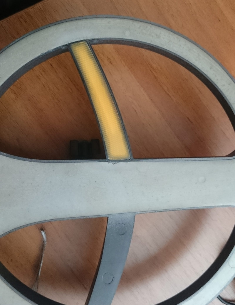

Вальдас
post Sep 29 2015, 22:59
Создана #39469
Сообщений: 541
Зарегистрирован: 12-February 15
Из: Шальчининкай
Пользователь №: 2,329,452
Металлоискатель: Golden Mask5 Deus XP
Репутация: 24 кг
QUOTE(Петрович @ Sep 29 2015, 21:55)
Вальдас, меняй сам. Французам отсылать- минимум месяц потеряешь и по деньгам дороже выйдет.
Понял, спасибо за совет pioneer.gif И ещё вопрос Виктор Петрович - менять именно оригинальную батарею или же всё таки можно какую либо похожую литиевую но большей ёмкости например?Не пробовали ? или же может быть слышали про попытку установить батарею большей ёмкости если конечно позволяет размер?
Очень давно где то в этой теме писали, что люди сами ставили аккумы бОльшей емкости и всё работало нормально.

По замене АКБ. Проделал это весной на 9 катушке.
Купил в ближайшей радиолавке подходящий по размеру аккум, но он шел без платы контроллера зарядки. Пришлось отрезать от родного АКБ эту платку, она размером примерно 10х4 мм и припаивать к новому аккуму.
Ни чего вроде сложного, кто умеет держать паяльник, но вот такой нюанс был. И еще на видео, что в инете по замене АКБ тоже есть нюанс: на старых катушках сам АКБ закрыт не контейнером как на том видео, а просто крышкой (без боковых стенок), так вот, этой крышке приходит пипец, а контейнер котор идет в наборе родного АКБ не известно влезит или нет. Пришлось делать свою крышку из текстолита, слоить его до приемлемой толшины и на 2-х компонентную смолу. Получилось 100% герметично.

пы сы Извините за отступление от темы 14.gif кстати батарея в катушке держит уже на ахти и вот думаю или отдавать в сервис или всё таки пробовать менять самому(руки растут из правильного места)
Я дитя СССР pioneer.gif У Томаса возьми аккумулятор,точно есть и не заморачивайся с подбором. Если руки работают как и твой язык, то сам поменяешь tongue.gif biggrin.gif
