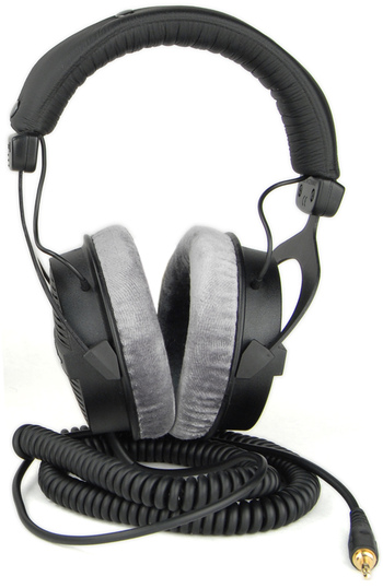

По звуку так по звуку,уговорили facepalm.gif cheesy.gif начитался тут вас и приобрёл наушники кладослышащие cheesy.gif испытаю на днях отпишусь,Костя как слышно приёммм приёммм,профессор лапух facepalm.gif cheesy.gif

QUOTE(Вальдас @ Aug 28 2015, 23:34)
https://www.youtube.com/watch?v=HKOQEg7SLfI
Ма-ать честнАя!.. Да все в бархате они!.. 17.gif Ну, всё! Теперь все-е клады в округе будут приННЁм, приННЁм, точняк приННЁМ будут!... cheesy.gif

QUOTE(kolanattt @ Aug 29 2015, 05:56)
Да какие клады вы что,всё давно Петрович вырыл и продал уже 16.gif cheesy.gif мы так собираем крохи что остались от этих извергов bash.gif cheesy.gif А наушники думаю помогут подбирать эти крохи,особенно бархат поможет cheesy.gif
