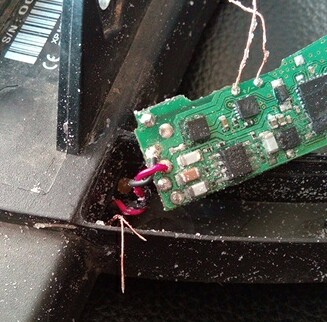

Прошу помощи, от тех, у кого есть опыт вскрытия катушки:
К мозгу катушки припаяны внизу 2 омедненных провода, разной длины.
Какой куда должен быть припаян?
Моя беда началась с того, что в клипе выломался контакт, отремонтировал клипсу, по варианту лайт ( вставив кусочек проволоки, в место подпружиненного контакта).
Как-то, при очередной зарядке увидел, что зарядка не идёт, пошатав клипсу для лучшего контакта и подражав на неё слегка, не смог добиться того, чтобы зарядка пошла в катушке.
Убрав клипу, увидел, что один из контактов катушки ушёл в глубь крышки катушки.
Первый раз вскрытие прошло успешно, отделил крышку, установил контакт на место, залил всё герметиком и закрыл крышку. Контакты обильно смазал герметиком тоже.
Спустя месяц, контакт снова свалился внутрь катушки.
При повторном вскрытии вместе с крышкой на герметики вышли мозги и эти 2 проводка оказались оторванными......
Как и куда их правильно припаять? Или это только в сервисе скажут?

QUOTE(Alex_Alexandro @ Aug 1 2015, 16:56)
это приёмная обмотка, припаивать к нижним контактам в углу платы
я бы припаял так как отметил на фото
перепутка проводов местами плате не повредит, просто катушка будет некорректно работать - перепаять их наоборот и всё..
..главное на время ремонта отключить акб, т.к. всё мелкое и легко что-нибудь коротнуть

Это я и сам понимаю. Сейчас буду испытывать первый вариант припайки.
А так ли влияет в данном случае "полярность " проводов?
Может обмотке всё равно куда какой?
WaS
post Aug 1 2015, 18:47
Создана #39006
Сообщений: 4,020
Зарегистрирован: 2-April 08
Из: Подольск
Пользователь №: 4,159
Признаный автор
Металлоискатель: V3i/MXT
Репутация: 1364 кг
QUOTE(Alex_Alexandro @ Aug 1 2015, 18:43)
разница есть

QUOTE(WaS @ Aug 1 2015, 18:47)
разница есть
Т.е. есть разница к каком направлении в обмотке ток бежит?

QUOTE(Alex_Alexandro @ Aug 1 2015, 18:59)
ага.. правило буравчика

Провода припаял, всё работает. Либо угадал, либо правда было всё равно какой куда паять.
Буравчики- буравчиками, но катушка видит металл с обеих сторон, может и не важно какой провод куда, в данной конструкции?

QUOTE(Alex_Alexandro @ Aug 1 2015, 19:41)
..припаяли как на фото?

Действительно, определить всё равно или нет, легко, просто перепаять и всё будет ясно.
В катушках, обычно критична распайка, начала и конца обмотки.

Да, как на фото.
Значит мне повезло припаять правильно.
