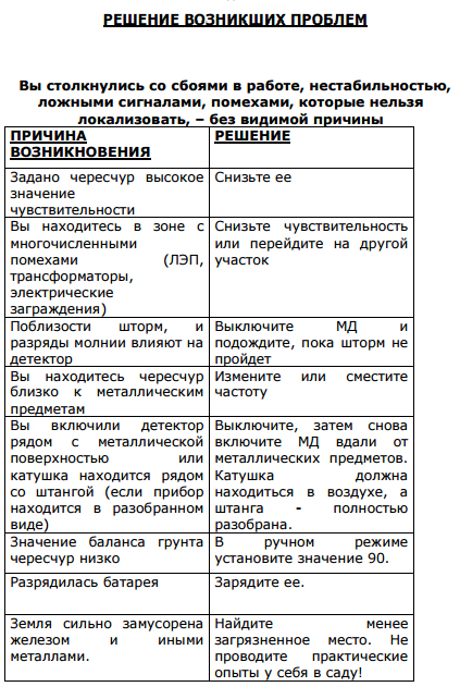

QUOTE(JEGER909 @ May 14 2015, 19:49)
Проверять нужно на БГ 90!  Можно и выше.
Тишины то добьюсь, но почему у всех по разному. Хочется понять где зарыта собака.
QUOTE(Петрович @ May 14 2015, 20:46)
Может кабель силовой проходит по близости или что то подобное?
Да не, кабели исключены.
QUOTE(superlos @ May 15 2015, 00:16)
А инструкция не помогает?
Возможен пункт, где поблизости шторм. Грозы обещают.
Помните стихотворение: Люблю грозу в начале мая, как ... ... сарая.
Перепробовал все, перепрошивал 2 раза. Гроз еще нет. Хочется понять что есть что. Ну да ладно.

Какой нибудь контакт в катушке слабый, возможно. Отдай продавцам в сервис или французам отошли.

QUOTE(clumnbcvlj @ May 14 2015, 23:08)
Здравствуйте! После полного разряда аккумулятора на катушке, его дальнейшей зарядки, она перестала включаться  13.gif . Номер катушки введен правильно. Подскажите по настройке ИМ.
Была такая же проблема, решилась просто повторной зарядкой с отсоединением/присоединением кабеля пару раз в процессе.

QUOTE(Петрович @ May 15 2015, 10:58)
Последние несколько выходов заметил,что на крайних точках проводки,прибор стал издавать железные звуки...Гу-Гу...Гу-Гу. При этом полезные цели видел хорошо.
И вот на днях,перед выездом, цепляю прищепку зарядить,а в ответ тишина,зарядки нет.
Стал разбираться,а тут такое:
Правый контакт на катушке провалился внутрь,изогнулся почти под 90 гр. и шевелиться.
Кое-как подобрал положение прищепки-зарядил.День отходил.Но думаю придёться катушку вскрывать и контакт вклеивать на место.

Чтобы это не повторилось , необходимо сделать ТО прищепки.А лучше её заменить.
varero
post May 16 2015, 10:12
Создана #38051
Сообщений: 3,359
Зарегистрирован: 30-December 09
Из: Рязанская обл.
Пользователь №: 14,148
Репутация: 233 кг
QUOTE(fazer @ May 16 2015, 08:33)
Я так понял,один из подпружинненых контактов прищепки заклинил,и проталкнул
контакт в катушке?При её установке.
Ща попробовал,а в прищепке,один контакт и вправду подозрительно подклинивает mad.gif

Иногда Смотрите вокруг латунных контактов на катушке.Если есть небольшие задиры,прищепке нужно поджать трубки в которых пружинка и плавающий контакт.А лучше купить новую.
Иногда Прищепку осмотрите, чтобы плавающие контакты не сильно болтались. Когда сильно болтаются,тогда и подклинивают.......

Здравствуйте!Сталкивался с подобной проблемой,когда один из контактов(у меня ,кстати,тот же самый что и у Вас) ddd.gif провалился внутрь катушки.Я не связывал это с проблемой контактов прищепки, а решил что это из за плохого контакта(окисления), котакт начал греться и вплавился внутрь крышки.Так как я умышленно слетел с гарантии в первую неделю после покупки загерметезировав шов между крышкой и катушкой дихлорэтаном(о чем ни секунды не жалею),я вскрыл крышку(не смотря на проклейку дихлорэтаном вскрылась лего-прорезал по шву концелярским ножом)и увидел очень хлипкую конструкцию(герметек вообще "ни в какие ворота" 13.gif -он просто высыпался),проводки контактов к плате очень тонкие,незаизолированные.Аккуратно,пинцетом,вытолкнул контакт на поверхность крышки(не до конца),увидел что контакт имеет форму столбика с кольцевой проточкой,промазал зубочисткой дихлорэтаном пластик вокруг контакта,а кольцевую проточку замазал клеем(растворенный в дихлорэтане пластик до густоты) вдавил контакт на место.Сборка- в обратном порядке(обратите внимание на провоки к плате ranting.gif),герметезировал тем же клеем-дихлорэтан+пластик...Это,все,конечно ИМХО,и если есть вторая катушка-отсылайте по гарантии.У моего друга, Drag46,была подобная проблема-отправил катушку(в разгар сезона 13.gif и купил себе элипс),XP ему отвечает-случай не гарантийный ddd.gif !!!!!и возвращают катушку,наверное с месяц она провалялась на на почте,у него не было ни желанания,ни времени,ни настроения dry.gif .Как говориться не было бы счастья,да нисчастье помогло-почта отправлет невостребованную посылку XP и ее(катушку) без вопросов поменяли ddd.gif ....Буду рад если чем то помог....
