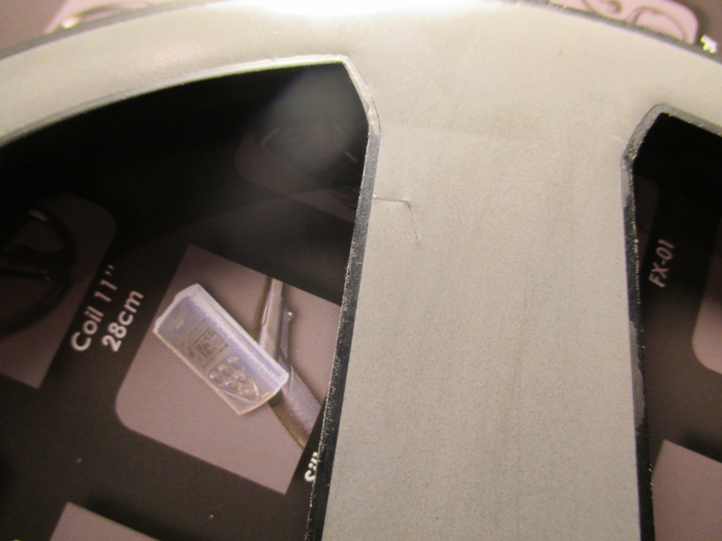

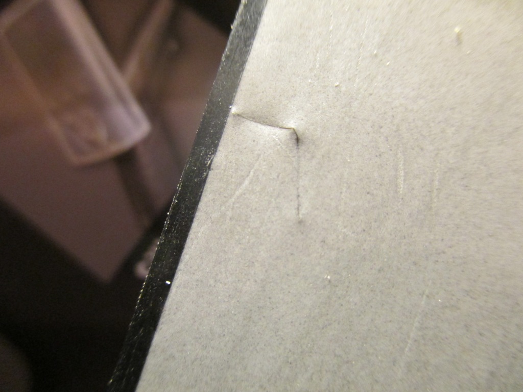

Здравствуйте.Позавчера купил у официалов нов.прибор с "9".Дома снял защиту и обнаружил
"Г"образный то ли надрез,то ли трещину.По этим фото можно определить-опасный(менять) или залить клеем и ходить..На 17 частоте ,при потряхивании "в воздухе"-поет.
