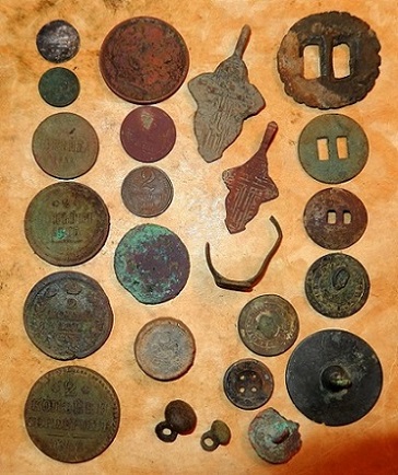

Позволю себе лирический отчет, да простят меня модераторы smile.gif.
Второй год с Деусом. Прошлый сезон купленный с рук прибор грустил по прежнему хозяину и выдавал зачетное количество конинокакаликов, гвоздей и подков. К этому сезону еще не подружились, но притерлись: во второй весенний выезд Деус впервые "сделал" обоих моих учителей-напарников с Сигнумом и Джи-Максом! С точки зрения профи, эта горсть находок, конечно, - не закладуха Джона Сильвера, но тут, как в анекдоте - важен процесс! Тем более, что и копали немного - больше по полям-буеркам колесили. Настройки: БГ ручной, подстройка периодически по месту минус 2-4, без вырезки, частота 11.7, чувств 90, ТК 1, скорость 1-3 по месту, 4 тона, ГЖ 2-4 по месту, ГСС 4, шумодав 0. Вектограф не включал - ловил звук. Особый кайф почему-то от копа на первичный слабый звуковой сигнал без ВДИ.
