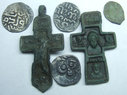

попробовал я вашу полифонию, ну что сказать - необычно, это как жене изменить с любовницей 17.gif
На тестовом полигоне добрал за собой два крестика и колокольчик - как проглядеть мог на 4 сотках - сам не пойму …. И копейка ещё 1924 года - все цели ребром, колокольчик не понял как лежал, но как-то был закопан. Ах да, 100рублей ещё 1992 года ))

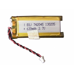

А кто занимался подбором аккумулятора на Deus ? интересует на большую катушку? DEUS battery kit D088 который по утверждению производителя подходит и на блок, наушники или катушку -только у них стоит от 35евро. там литиевые банки со встроенным контроллером никто случайно не в курсе? или может кто что то уже подбирал? из имеющихся литиевых банок в продаже? wink.gif

QUOTE(tbosuz @ Apr 15 2015, 10:27)
http://www.reviewdetector.ru/index.php?sho...ic=890198&st=20

Народ добрый день, есть вопрос нашел вот такую темуhttp://www.prohandmade.ru/it-gadget/usb-zarydka-ot-aa-batareek/. Хочу понять можно ли это устройство использовать безопасно для нашего Деуса (зарядка блока в основном)? Всем благодарен за ответы.

Если тему почитать, то даже в этом году, уже несколько раз этот вопрос поднимали. Подойдёт абсолютно любая аккумная зарядка, если ток маленький - будет долго заряжать, лучше с запасом. Даже любая иcправная зарядка от телефона или фотоаппарата с мини USB.
Если для одновременной зарядки блока, ушей и катухи, через штатного горыныча, лучше чтоб ток был не меньше 1,5-2 А. На выезд (на дачу) беру зарядку от планшета 2А. ей и планшет и деуса заряжаю.

Сегодня на тоннах походил (озвучка хана) ,единственное что грунт опустил от реального 85 до 78 и вырезка 85-90.чуй 87 ,скорость 2, Гсс 4 ,тх-2. Верховые цели(мелкие) тяжелее определяются ,как мне показалось .Дирхемы с приличной глубины выскакивали
