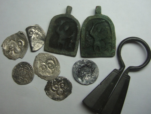

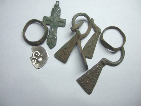

Реальный грунт 84 ,опускал до 80 вырезка 85

чуйка 87. тх -2, скорость 2 , гсс-4 ,полифония , без вырезки грунтоглюки и слабые глубокие сигналы не слышно как бы сливаются . На озвучке в тонах прибор поспокойней ,тише. Катушка 11"

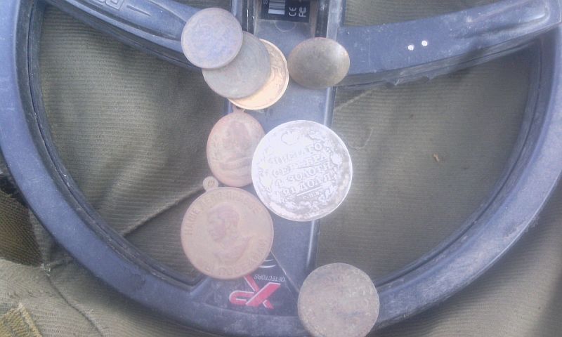

В Воскресенье открыл сезон Присоединенное изображениеДуся рулит...
