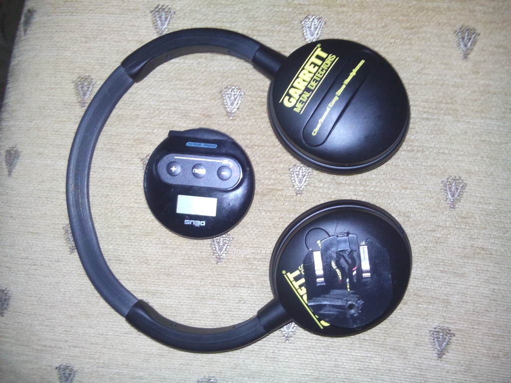

QUOTE(VABer @ Apr 10 2015, 22:24)
Приветствую.
Проблема, утеряна запчасть, кто  подскажет где можно восстановить, Францию не предлагать.
С вечера зарядил, утром в поле заряда 0, вскрыл думал разъём, перткнул - никаких изменений. Дома при внимательном рассмотрении обнаружилась утеря.
Это конденсатор, на работу его утерянных повлиять не могла...
Приветствую.

QUOTE(PitonPiton @ Apr 11 2015, 02:34)
Дык, он, судя по дорожкам, просто фильтром стоит на землю, как бы на зарядку влиять не должен alko_2464.gif

QUOTE(Hellspinner @ Apr 10 2015, 21:58)

QUOTE(VABer @ Apr 11 2015, 09:41)
Спасибо за помощь, попробую.
В понедельник замерят ёмкость этого конденсатора, чтоб уж точно знать.
При замене конденсатора, обязательно отключите питание! (выньте разъём аккумулятора) !

QUOTE(Копоподвох @ Apr 11 2015, 08:33)
Кроме разряда за ночь до 0, не работает кнопка вкл.выкл.

Я имел ввиду утерянный, а у вас по ходу проблема не из за него, я так понимаю блок грохнули сильно, смотреть нужно пайку, она безсвинцовая, трескается на раз...
