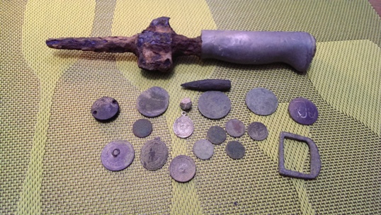

Вот только с пашни приехал trudu.gif поднял включил 14.gif установил частоту 4 ,TX-3 ,БГ 78 дискрим 0, звук железа 0,ГСС 4,шумодав автомат,чуйка 88,особо не парился,собрал то что было и поехал домой 14.gif image046.gif кто знает что за штык нож и от чего он lupsk.gif жду когда проедут культиватором и вперёд опять собирать урожай trudu.gif image046.gif
Лебель был

прыгал БГ не слабо, там где копал деревня с 17 века,на краю леса и ещё болото рядом,мелеорация когда то шла,от 88 до 76 расхождение плюс пашня с осени запаханная,в общем жду когда пройдут по нему с культиваторами тогда ещё будет находок и не на один год хватит,деревня была 20 домов а теперь только два остались и те не жилые.
