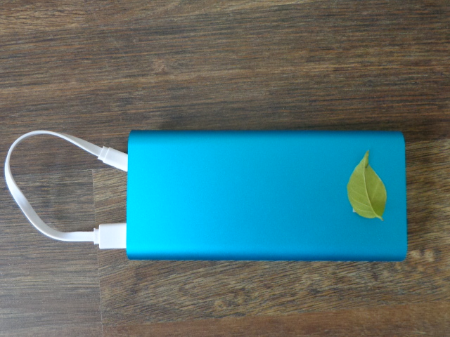

Добрый день у меня вопрос извиняюсь может не по теме ,можно заряжать xp deus вот таким Зарядным устройством Емкость батареи: 20800mAh
Выход: 5.0В, 2.1 А (Макс).
Вход: DC 5В, 2.0 А (Макс).
Время зарядки: 8 часов с зарядкой 5V/2A и 20 часов с зарядкой 5V/1A

QUOTE(punko @ Mar 18 2015, 09:52)
можно!

Возьми вот такую Емкость батареи: 20800mAh
Размеры: 170.5*77*21.6mm
Температура во время зарядки: до 45℃
Температура во время работы: до 50℃
Вес: 350 гр.

QUOTE(Танцующий Шива @ Mar 18 2015, 20:41)
Шибко много батареек  будет... и я еще не пробовал все три части заряжать от батареек,не знаю насколько полной зарядка будет. А рыть нужно будет от зари до зари. А вы эту солнечную панель пробовали  в работе?
В сторону Power Bank'ов не смотрели? К примеру на Xiaomi Mi Power Bank 10400 на алиэкспрессе цена с $10 начинается. При использовании 2х компонентов его должно хватать на 8 зарядок, 3х - на 5.

Спасибо,купить не проблема.Просто хочется брать вещь уже проверенную в походах. Вам доводилось этот аккум использовать уже,насколько зарядок хватит его заливки?

Тогда если катушки хватает на 2 дня, а блока и ушей на 4 дня, получаем: 750+(750+750)/2=1,5А на два дня. *10=15 000 ма (15А) на 20дней, при зарядке через день. И того 15А*5В=75 Вт
если у Вас аккум 10А / 12В, то это 120 Вт - значит должно хватить с учетом КПД зарядников.
Какой у Вас аккум на 10А? если на 5 Вольт, то надо минимум 15 000 мА.
Вот отзыв по той панели: являюсь счастливым обладателем сего девайса! пользуюсь 2 года! в 2-х недельном походе заряжали все что можно-GPS. ПЛАНШЕТЫ И МОБИЛЬНИКИ!!!! с панелями именно этой фирмы ходят альпинисты на Эверест!!!! Самые лёгкие и мощные и надежные в своём классе. Работает даже находясь полностью затопленной водой.

QUOTE(Yuran-vld @ Mar 18 2015, 22:14)
есть нюанс: 1 батарейка заряжает один девайс (катуха, блок, ухи) И если зарядка от одного "пальчика", то за ночь зарядится только 1 устройство, или три на примерно 30%, тут или всю ночь не спать и менять батарейки, или зарядник работающий на 3хАА  smile.gif
Ну выход же можно найти, чё проблему искать там где её нет......портсигар серебряный одна штука, приёмник импорный два штука, пиджак замшевый три штука.... wink.gif в любом случае мы вариантов накидали, выбирай не хочу biggrin.gif
