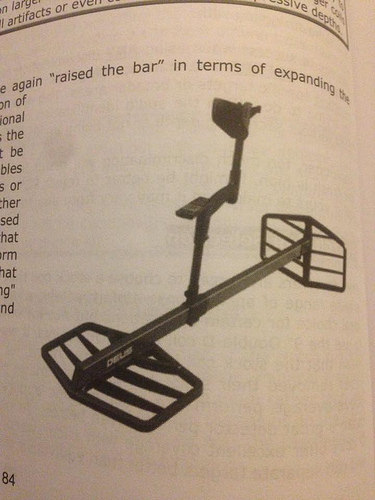

На многих форумах за кардоном шумят об скором выходе обновления до v4.0,кто нибудь что слышал или это пыль в глаза?прочёл на английской версии от одного из основателей группы в фейсбуке.

Дык глубинная насадка, уже давно обещают и в книге по Деусу фигурирует.
Вот наверное и прошивку с её учётом накропали.
