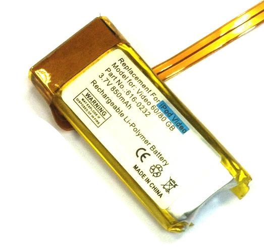

Поменял местами аккумы ушей и катушки - в результате: на 18-й, ТХ2, ч90 - 10 часов, на 12-й - 7,5 часов. Мало...(( Видимо 3 года сказываются. Взял вот такие. В раздумьях - один поставить или запареллелить два???

6,5 мм толщина. Идеально 2 должны встать
Кстати, цена 290 руб за штуку в Спб

sovr , поставте , потом отпишитесь на сколько хватает . Родные 630 , а ваши новые 850 да еще два , вы хотите пол месяца без зарядки ?
Да вот шлейфы зачистил, плюсы/минусы нашёл, сейчас буду собирать... Надоело просто. Первый сезон с деусом, помню, вообще не думал о зарядке - последний сезон, обед (часа 3 дня) , все копают, я в машине заряжаюсь..(((
Не встают два.....(( Ладно, хоть один новый на 850, посмотрим что покажет
Сообщение отредактировано sovr: Mar 2 2015, 01:40

Ну дай бог аккумы бы хорошие попались , я уж тоже подумывал так как вы сделать , но найти большей емкостью аккамулятор , а чтоб два туда засунуть как то не предполагал . Ну вот , пока писал , уже попробовали .

Ну дай бог аккумы бы хорошие попались , я уж тоже подумывал так как вы сделать , но найти большей емкостью аккамулятор , а чтоб два туда засунуть как то не предпологал . Задумка хорошая , а будет ли 1700 ма ?
Я вообще не гуру в электронике, но начитался, что современные li-pol не сильно отличаются от Li-ion? точнее, они ещё не полноценные Pol? а полу ion. А ion в такой размер - есть и по 3500. ХЗ. Два этих ну очень уж напряг катушки, чтобы два поставить, боюсь сломать. Поставлю один, но новый на 850. посмотрим..

Размер/ёмкость зависят.... За месяц не нашёл больше чем 850, чтобы лёг. Да и фр не дураки, наверно поставили бы другой, если могли бы)
Мне, реально, достаточно 14-15 ч . Надеюсь и одного на 850 хватит

Прошло 5 часов на 12 частоте, ТХ2 - заряд катушки показывает пока полный)
Сообщение отредактировано sovr: Mar 2 2015, 14:47

Пока 13 часов. Показывает треть заряда катушки
