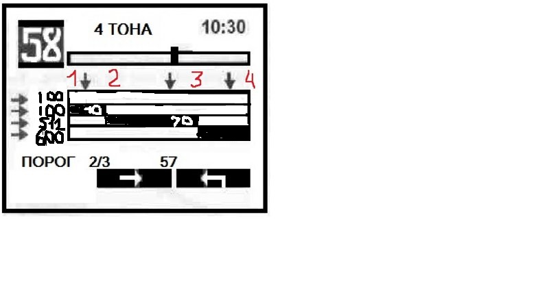

terrano, можно Вас попросить описАть происходящее при ... выделенном синим?
Смотрите.
Сектор озвучки, регулируемый опцией "дискрим", это есть фирменный xplogo.gif "железный" канал.
Выдержка из книги о ДЭУСе:
XP подходит к дискриминации немного иначе, чем другие производители. Ален и его команда признали, что лучшим из доступных дискриминаторов является мозг поисковика, а не какой-то набор соединенных между собой в цепь деталей.
Подробно можно почитать об этом со страницы 75.
Убирая дискрим в ноль, этот канал не работает. Остаётся простая тональная озвучка, которая просто озвучивает в зависимости от сектора озвучки электро проводимости цели.
Назревает вопрос, так в чём отличие? Отличие в том, что "железный" канал, это отдельный канал идентификации. То есть. Он будет отдельно добавлять озвучку, если вектор от цели зайдёт в этот сектор. Если, совсем проще, то цели сносимые в железо, будут озвучены более грязно. Посему, некоторые люди, выключают этот "железный" канал и озвучивают железный сектор низким тоном, но простой секторной озвучкой.
Им так удобнее слушать спорные сигналы.
Почему громкость железа в ноль? Тут совсем всё просто. Убирая дискрим в ноль, мы убираем из озвучки этот канал. Так зачем заниматься усилением звуков, которых нет. Тут принцип такой:
"Бережёную, Бог бережёт. Сказала монашка и натянула на свечку презерватив". cheesy.gif
Хуже точно не будет, вот и убираем эту громкость.
А вообще почитайте книжку про ДЭУС, там так всё офигенно описано, прям супер. 49.gif
Смотрите.
Вадим, так откуда звукам взяться, если мы канал отключили?
Теоретически, ГЖ должна перестать работать при дискриме в 0. Но монашка решает усилить эффект и так 100%-ной защиты... cheesy.gif Или, всё-таки, защита не 100%-ная и влияние ГЖ при дискриме в 0, всё ж таки есть?....спрашиваю я... 14.gif

Что бы не было звуков в железном секторе, нужно выставить "дискрим" до нужного значения и убрать громкость железа.
Если мы убираем параметр "дискрим" в ноль, то его место автоматически занимает озвучка соседнего сектора.
1 - это "железный" канал. Его граница регулируется параметром дискрим. Двигая её в сторону нуля, автоматом 2-ой сектор озвучки передвинется влево.
QUOTE(kolanattt @ Feb 28 2015, 22:38)
А вот если дискрим в 0 убрать, то влияет ли ГЖ на звук или нет?
Нет. Но убираем, на всякий случай. Скорее всего, психосоматика срабатывает. o4k.gif
Выдержка из книги:
Звук всегда побеждает: При сравнении звукового и визуального отклика от глубоких целей верьте звуку. Как только вы услышите сигналы с глубины 7 или 8 дюймов (18-20 сантиметров), визуальная индикация начнет расходиться с реальным значением гораздо больше, чем звук, и, более того, число ВДИ часто не будет отображаться на очень глубоких целях. Успешные пользователи Деуса знают, что на глубоких или тихих сигналах аудио индикация всегда побеждает визуальную. Проверьте значок "подковы", чтобы увидеть, что цель находится на глубине. Если это так, и вы получаете хороший звуковой сигнал, но при этом нет числа ВДИ на дисплее, то, как правило, под катушкой - полезная цель. Некоторые ветераны поиска используют блок управления, чтобы сделать только начальные настройки, а затем ведут поиск строго по аудио отклику, не полагаясь на визуальную индикацию. Опять-таки время, которое вы можете провести в поиске, и сам вид поиска будут определять, на что вы должны будете сделать ставку, когда услышите сигнал.
cheesy.gif Вадим, я на предыдущей странице написАл то же самое.. cheesy.gif Я о другом спрашиваю...

убираю дискрим в 0 и настраиваю озвучку как на картинке smile.gif получается дискрим 0 и звук железа остается железом smile.gif
