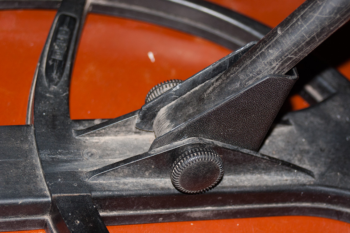

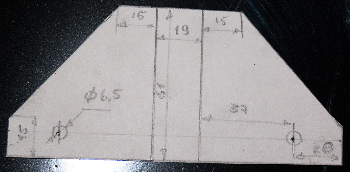

А для какой цели? Если для таки "переноса центра тяжести" так его не произойдет, т.к. реальное крепление катушки осталось в прежней точке. А если для того, чтобы катушка не клевала носом, к чему эллипс крайне склонен, то есть решение проще.
Я пользуюсь вот таким простым кронштейном, как на фото. У меня он вставлен внутрь ушей, но его можно сделать шире, и поставить снаружи, на более длинный болт. Проблему клевания решает кардинально. А "вперед", в походное положение, штанга складывается без проблем, как обычно.

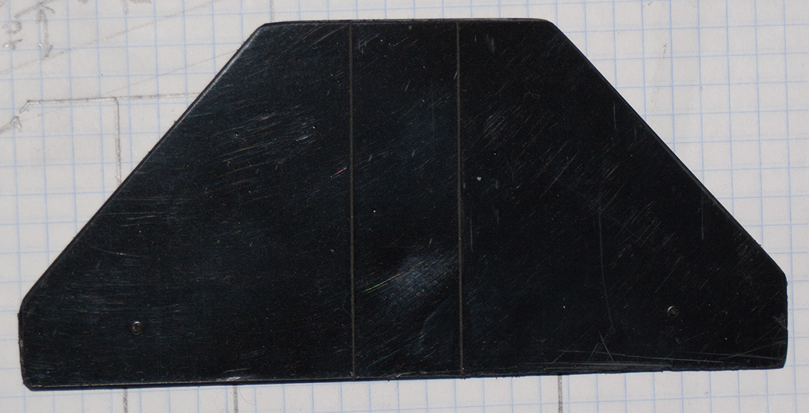

Я делал из АБС пластика толщиной 2мм, т.к. он прочный, не склонный к сколам, и термопластичный.
Вырезается из листа по очерченному иголкой контуру простыми ножницами по металлу. Над свечой (у кого нет строительного термофена с узким носом) прогреваются линии по изгибам с обоих сторон, и сгибаются под 90 градусов. Удобно сгибать, приложив что-то, в виде прямоугольного шаблона, застывает быстро и дальше держит форму.
Размеры сгибов нужно расчерчивать с учетом толщины материала. Проем в ушах катушки имеет ширину 22мм, т.е. это должен быть наружный габарит вставки, если она ставится внутрь, как у меня.

Третье фото не вставилось сразу.
Эксплуатация больше двух лет показала отличные результаты у меня. Недавно первый кронштейн лопнул из-за огромной нагрузки, на катушку налипло спопиццот кг грязи, и он просто не выдержал день такого копа) Из какого пластика был старый не знаю, какой под руку попался.
Новый, точно такой же, сделал из АБС.
Вот так это выглядит в сборе.
