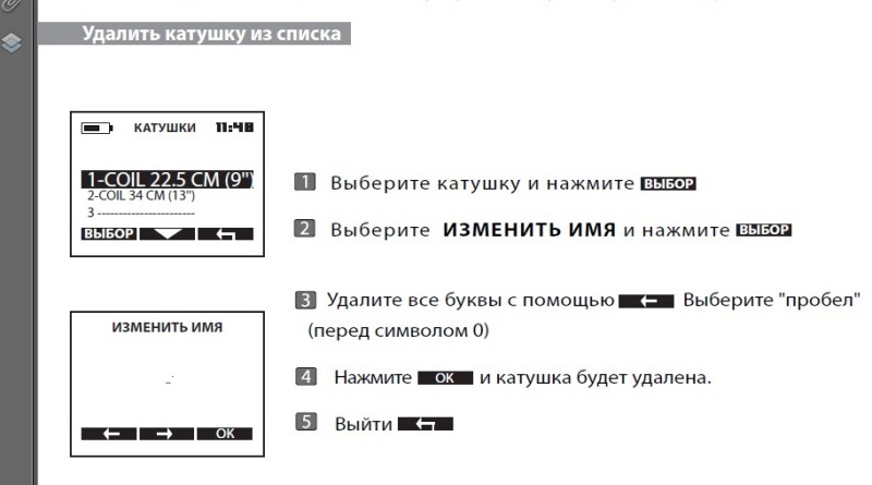

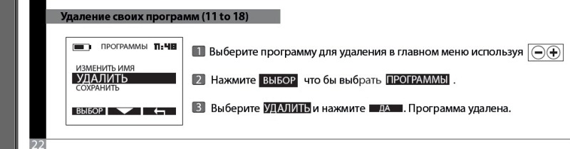

Уважаемые коллеги подскажите как в блоке удалить список катушек.И можно ли удалить несколько программ.Версия 3.2.

QUOTE(brevet @ Feb 1 2015, 21:27)
Вот из инструкции...
