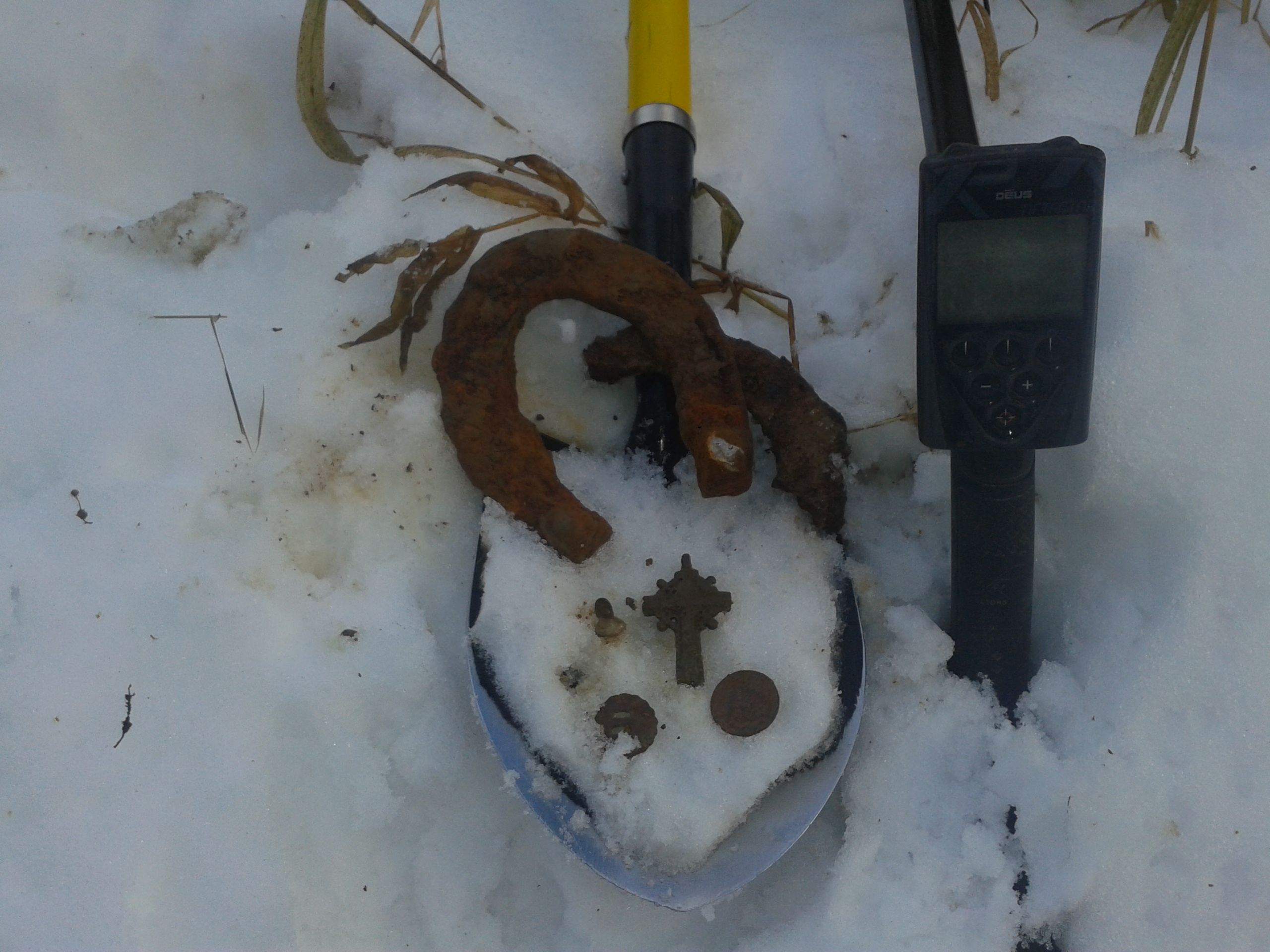

3-его января, снег выпавший перед Новым Годом согрел землю. Земля в лесу оказалась копаема. Походил часика 4-е. Конечно при слое снега 15-20 см не очень. Но настроив Деус даже не самые макс. настройки в итоге открыл сезон, пусть небогато, но и не ... Однако мощи Деусу хватало с избытком. smlb.gif
Кстати, можно добавить, если Деусу дать макс настройки, то ходить будет невозможно, запас мощи у него большой. trudu.gif
