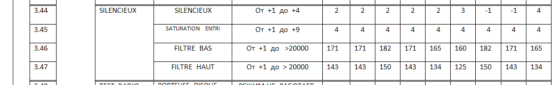

Коллеги, я правильно понял, что предустановленные программы отличаются друг от друга только настройками доступными пользователю ( частота, дискрим, скорость, громкость и т.д) ? т.е. каких то индивидуальных и не доступных для изменения пользователем отличий у той же проги фаст и реликвия нет ? К чему спрашиваю : делаю глубинную прогу под себя ... становлюсь на любую и меняю настройки или же глубинную с реликвии, мусорную с фаста ну и так далее ..

QUOTE(sterratore @ Dec 28 2014, 22:39)
Не доказано, вроде.. ddd.gif Но косвенно, по ощущениям работы, сказал бы, что разница есть-таки. Посему и шаблоны под задачу готовлю на базе подходящих под эту задачу предустановленных программ. Ну, примерно так, как у Вас в последнем предложении после "или же..". smile.gif

QUOTE(kolanattt @ Dec 28 2014, 23:22)
Почему не доказано-то? Года 2.5 назад, когда шло активное продвижение-освоение инженерки, тут выкладывали табличку с значениями закрытых меню для каждой программы. Подробностей не помню, но Filtree Bas и Filtree Haut у всех программ были разные.
Кстати, подскажите плиз, где сейчас можно прошиться на 2.0ИМ незадорого. Про Спфалекса с его 50 долларами в курсе, хотелось бы дешевле smile.gif В личку, если что...

QUOTE(seskar @ Dec 29 2014, 00:51)
фильтра к скоростям привязаны. Тогда об этом говорили.

QUOTE(seskar @ Dec 29 2014, 01:51)
Почему не доказано-то? ... тут выкладывали табличку с значениями закрытых меню для каждой программы...
Вот она, значения фильтров действительно разные.
В некоторых прогах отличаются и другие параметры, например установки режекции.

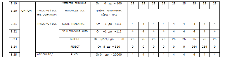

QUOTE(List @ Dec 29 2014, 10:29)
опять не верно biggrin.gif . режекция к ГБ привязана.
List
post Dec 30 2014, 09:59
Создана #35628
Сообщений: 607
Зарегистрирован: 13-October 10
Пользователь №: 22,135
Металлоискатель: XP Deus, Cibola
Репутация: 71 кг
Я о табличке, которую вспомнили:

QUOTE(List @ Dec 30 2014, 09:59)
Да и мы про нее. С той лишь разницей, что на примере привязки названных настроек, эта таблица не пляшет сама по себе.
