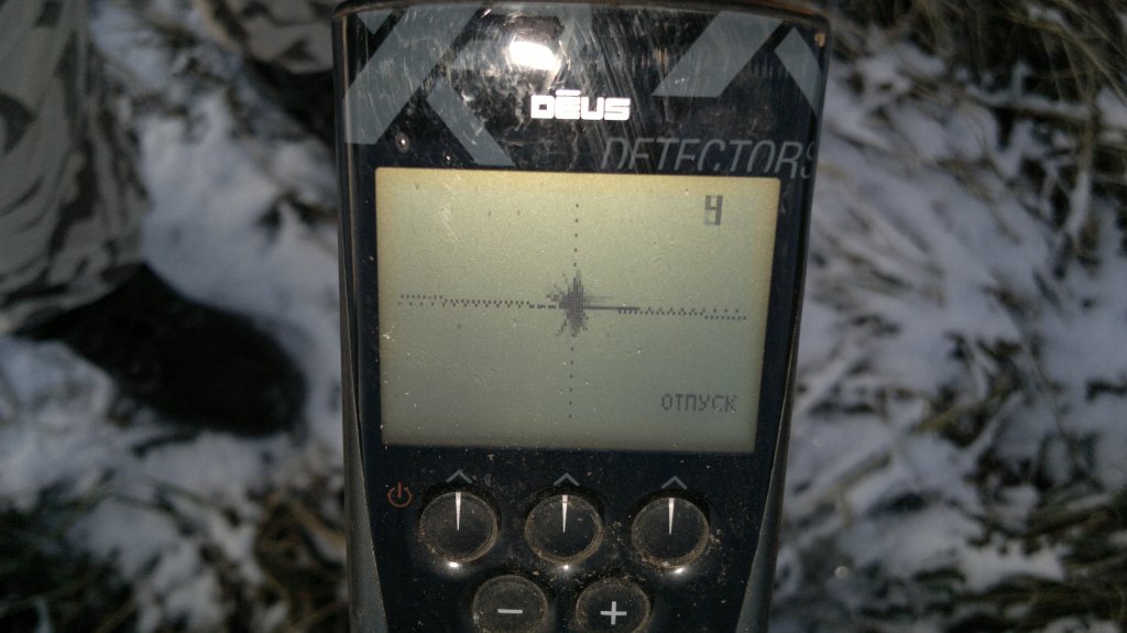

В первый раз увидал такую кракозябру.Долго пытался выкопать...Оказалось это стоящая в пяти метрах машина завелась 17.gif
