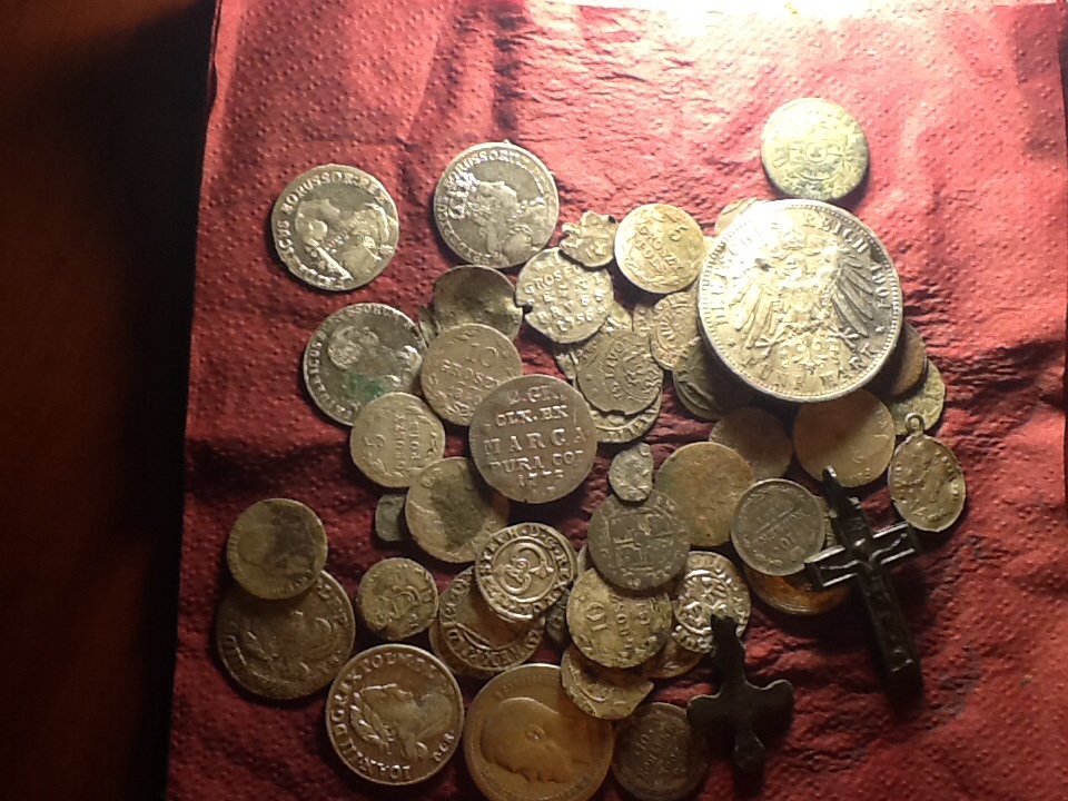

QUOTE(Петрович @ Oct 16 2014, 00:56)
Банально, но всё именно так.
А это все от неправильности вылезает...

QUOTE(terrano @ Oct 16 2014, 00:57)
Во первых, я писал неудачные, а не неправильные. И это было применительно контекста.
Во вторых, если всё так здорово, то в чём проблема? Так и не понял, чего Вы добиваетесь?

Чешуя от 18 см? Тут всё на грани и нет 100%-ных настроек. Только удача и удачное стечение массы факторов. В такой ситуации нужно быть немного философом. Чужое Вам не дастся, а Ваше от Вас не уйдёт.
Ну и ещё можно попробовать всё тоже самое, только катушку 9", полифония, гсс-3(4) и грунт до минус 10.
П.с. Судя по находкам, для таких мест имело бы смысл прикупить Гаррет АТХ. При некотором опыте и трудолюбии, будете чешую с 25 таскать уверенно, а рубли с 40см. smile.gif
