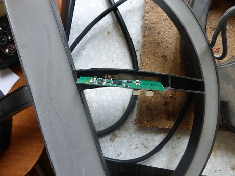

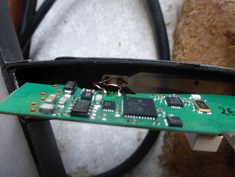

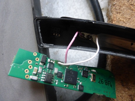

Boroda_iz_vati
post Sep 15 2014, 13:12
Создана #33679
Сообщений: 3,775
Из: мрачное
Пользователь №: 46,877
Репутация: 332 кг
В общем, собрался я тут на родину в Белозерск.
А моя новая(бфла куплена весной) катушка 11-я проявила следующий глюк за день до отъезда.
1 заряжается всего несколько секунд и отрубается
2 программы то работают, то отключается звук, а с этим еще и катушка от пульта отключается
3 слышны сильные щелчки в катушке.
Напмню речь идет о вещи стоимостью почти 15000р, но такой дурацкий проступок считаю сверх дибилизма.
имеются две пипки(куда вы подсоединяете зарядку), от них удут два провода к платке(мозгам катушки).Вот эти два провода просто оголенные и с течением времени они замкнулись от тряски или еще чего то.
Выход.
Выкинул я два эти провода и впаял с второпластовым экраном проводки.Все потом залил двухкомпонентной эпоксидкой(для ремонта автомобильных бамперов)
Все, катушка работает, глюков нет.
поход
post Sep 15 2014, 13:43
Создана #33680
Сообщений: 309
Зарегистрирован: 2-April 14
Из: Алтай
Пользователь №: 67,118
Репутация: 27 кг
QUOTE(Boroda_iz_vati @ Sep 15 2014, 13:12)
А разве герметиком нельзя было обойтись? После эпоксидки доступа к плате уже не будет (а вдруг понадобится в будущем).
