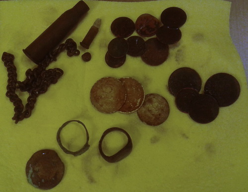

QUOTE(himselfdirector @ Aug 29 2014, 09:47)
В продолжение моего поста о частоте 17.8.
Сходил вчера в лес. Уточню,что место рядом с домом, уже много лет никому не интересное (так думаю. слишком известное и близкое к Москве). опыта общего у меня менее полугода. Деус менее 3 мес.
ходил вчера с 16 до 20 часов по полянке,на которой до того был раз 6-8.
Настройки: частота 17.8, скорость 0 и 1, ГСС 5, Чуйка 89, ГБ 78 ( реальный 82-86), ток катушки 2,шумодав -1( вечно следить за ним надо, при изменениях настроек уходит в +3), дискрим 0, полифония ,железо 2. катушка 9
Прибор подвывал ,но особо не докучал. Сдуру испытал вырезку грунта от 0до 10 и от 90 до 99. Надеялся,что железо слышать не буду и подвывания.
Итог эксперимента: стало ходить тихо. подозрительно тихо..бросил на землю какалик крупной медной двушки-прибор молчит..Это еще не всё. Слышу спорный неплохой сигнал. Рою.. Вырыл яму более полуметра. Понял,что где то косяк.. Косяк в голове..)) Удалил нах все вырезки, дискрим на нуле и все стало ясно.. Рядом с вырытой ямой отчетливый чёрный сигнал. На границе с ним отдает цветняком. Когда дискрим на нуле,то понимаешь ,что это отзвуки от чернухи,в противном случае чернуху не слышишь и роешь рядом с ней большую яму, а в ней пусто..)
Итог моих поисков на фото. Плюс две монетки еще нашел позже ,тоже вроде ранние советы, бросил пока в мыло всё. Порадовала копейка А1, сохранность ,похоже , отличная. Пищала идеальным медным писком. Глубина сантиметров 15.
Конечно хорошо, что пытаетесь разобраться в приборе, но для вот таких целей, которые на фотографии, отлично подходит заводская программа Реликвия.
Очень четко идентифицируются цели, ВДИ не скачет.
Единственное, что я добавляю для увеличения глубины - занижаю БГ на 5 единиц. Дискрим 8. Прошивка 2.0.

Сегодня снова пошел на старое место.Бродил с 12 до 20 часов. Катушка 9. Находок для меня как никогда много. Обычно там от 4 до 6 шт. монеток .Раньше как будто с завязанными ушами ходил..Настройки:
Частота 17.8
Чуйка 85
дискрим 0
ток катушки2
скорость 1
шумодав -1
полифония
БГ 75 при реальном82-86
ГСС 5
громк. жел.2
Скорость не посчитал нужным ставить больше. Искал в лесу, разделять там особо нечего.На Реликвии там как то уже ходил. Результат близок к нулю был. Дискрим считаю что только 0 и никак больше. Может на мусорках сигнал железа и забьет цветняк, но в лесу такого не замечал, а вот ямы рыл с дискримом, когда черного сигнала не слышно, а при катушке рядом с железякой звенит цветом. При нулевом дискриме ты понимаешь откуда звон, при другом нет.
Фото страшное , с телефона, только кучку показать.
Там 8 поздних советов, 7 ранних, одна деньга , два перстня и кучка шмурдяка.

QUOTE(himselfdirector @ Aug 31 2014, 00:06)
Частота 17.8
Чуйка 85
дискрим 0
ток катушки2
скорость 1
шумодав -1
полифония
ГСС 5
громк. жел.2
Неплохо lupsk.gif ,при дискриме, не нужно убирать громкость железа в ноль и все будет понятно,3-4 самое оптимальное.
