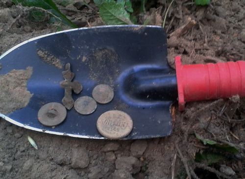

В продолжение моего поста о частоте 17.8.
Сходил вчера в лес. Уточню,что место рядом с домом, уже много лет никому не интересное (так думаю. слишком известное и близкое к Москве). опыта общего у меня менее полугода. Деус менее 3 мес.
ходил вчера с 16 до 20 часов по полянке,на которой до того был раз 6-8.
Настройки: частота 17.8, скорость 0 и 1, ГСС 5, Чуйка 89, ГБ 78 ( реальный 82-86), ток катушки 2,шумодав -1( вечно следить за ним надо, при изменениях настроек уходит в +3), дискрим 0, полифония ,железо 2. катушка 9
Прибор подвывал ,но особо не докучал. Сдуру испытал вырезку грунта от 0до 10 и от 90 до 99. Надеялся,что железо слышать не буду и подвывания.
Итог эксперимента: стало ходить тихо. подозрительно тихо..бросил на землю какалик крупной медной двушки-прибор молчит..Это еще не всё. Слышу спорный неплохой сигнал. Рою.. Вырыл яму более полуметра. Понял,что где то косяк.. Косяк в голове..)) Удалил нах все вырезки, дискрим на нуле и все стало ясно.. Рядом с вырытой ямой отчетливый чёрный сигнал. На границе с ним отдает цветняком. Когда дискрим на нуле,то понимаешь ,что это отзвуки от чернухи,в противном случае чернуху не слышишь и роешь рядом с ней большую яму, а в ней пусто..)
Итог моих поисков на фото. Плюс две монетки еще нашел позже ,тоже вроде ранние советы, бросил пока в мыло всё. Порадовала копейка А1, сохранность ,похоже , отличная. Пищала идеальным медным писком. Глубина сантиметров 15.

QUOTE(himselfdirector @ Aug 29 2014, 09:47)
... Настройки: частота 17.8, скорость 0 и 1, ГСС 5, Чуйка 89, ГБ 78 ( реальный 82-86), ток катушки 2,шумодав -1( вечно следить за ним надо, при изменениях настроек уходит в +3), дискрим 0, полифония ,железо 2. катушка 9
Сейчас почти везде грунт влажный из-за дождей и при такой высокой частоте поиска можно обойтись и ТХ равное "1", при "2" и выше будут многочисленные глюки. Лучше "играть" с чувствительностью.
Сдуру испытал вырезку грунта от 0 до 10 и от 90 до 99.
Из текста не совсем понятно, что вы применяли: ВЫРЕЗКУ ГРУНТА или МЕТКИ. Вроде читается,что "вырезка грунта", а то как вы говорите о поведении Дэуса, больше похоже на "метки"
Сообщение отредактировано хан: Aug 29 2014, 09:12

Вы правы, это называется метки. Первый раз с этой штукой ковырялся. И ,похоже, что то не то делал..
Я бы приподнял скорость до 3,ГСС опустил до 3-4.
По мелочи,нулевой дискрим не очень,особенно когда много железа,можно пропустить сигнал. Я бы дискрим поставил на 6 и громкость железа 3-4 и вперед. bcd072fefd41be02ba953ee56dd0bfac.gif А так, настройки вполне ходовые.
