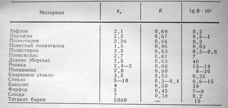

Теоретически как подобрать длину открытой части:
В ванну налить воды, опустить катушку, зафиксировать кабель на катушке и около ванны. Сделать куски открытой части по 30-35 мм. Отходить медленно с прибором от выхода кабеля до момента пропадания связи. Постепенно откусывать кусочки по 1-2 мм и смотреть как меняется дальность связи. Должен быть максимум дальности на определенной длине. Потом отрезать кусок около катушки до этой же длины и еще раз проверить.
Сообщение отредактировано Yuran-vld: Aug 8 2014, 08:24

QUOTE(gogen @ Aug 8 2014, 11:15)
я не сильный дока в радиоэлектронике, но пару антен в свой жизни сделал...
ИМХО, открытая часть кабеля должна быть пропорциональна длине волны и не зависит от типа кабеля.
если снять диэлектрик вокруг центральной жилы, то не будет зависеть. Пока диэлектрик есть, то зависит.
Длина волны в воздухе 12 см/4= 3 см для четверть волнового вибратора.
далее смотря какой диэлектрик из таблици, умножаем на "k" и получаем нужную длину.
Сообщение отредактировано Yuran-vld: Aug 8 2014, 12:26
